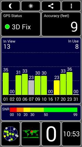

Ezt 2013.04.12-én csináltam egy Jiayu telefonnal, beépített antennával, felrakott hátlappal. Ilyen kilógó drótos dolgokkal nem foglalkoztam, az nálam nem életszerű, hogy kilógjon a cucc.
Egyébként tapasztalatom szerint autóban javul a pontosság, pont az interpoláció miatt (útra illesztés). -

A videó amit linkeltem pl 6:44-nél 4,8m-es pontosságot mutat, és ahogy látod a kijelzőn ez tisztán GPS jel, nincs benne epo (wifi kikapcsolva) - csak a-gps.Az egy darab drótos történetet már feltaláltuk egy ideje. Szobában mérni szerintem nem jó ötlet, vidd ki a telefont, és ha extra hardcore vagy, akkor kapcsold ki a wifit és mobilnetet, hogy tiszta eredményt kapj.
Egy ilyen mérés így néz ki. Ahogy látod a videón amikor elindítja a YGPS-t, akkor még nincsenek felsorolva az égen elérhető műholdak, hanem offline talál GPS jelet a készülék, és 3.3m pontosságot tud.

Ha megnézed van itt antenna terv több is. Ezeket kivágtam mm pontossággal, forrasztottam, stb, és egy kalap kakit se ért. Ezen kívül még 1,5 méter fóliát vagdostam szét, és nézegettem teljesen empírikus úton, hogy melyikkel érek el jobb eredményt.Attól tartok a gyakorlat ebben az esetben eltérhet az elmélettől.
pl próbáld ki, hogy egy 5 cm-es megcsupasztott drótot teszel a gps érintkezőkre sokkal nagyobb SNR-okat fogsz látni mint az antennáiddal.
