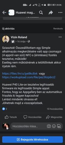

Ezzel találkozott már valaki? [link]
golan7
A letöltés: [link]
A leírás:
1. Telepítsd sorrendbe az appokat úgy ahogy az appok zárójelében van. Addig ne nyisd meg az appokat amíg nincs feltelpítve mind a négy.
2. Nyisd meg a MicroG Settings appot, ha kér engedélyt vagy engedélyeket azokat adjuk meg neki.
3. "Account" résszel nem foglalkozunk mert az sajnos sehogy se működik szóval nem tudunk hozzáadni fiókot.
4. Viszont alatta a "Google device registration" legyen "On" szóval be legyen regisztrálva.
5. "Cloud Messaging" legyen bekapcsolva "On" és alatta is a "Google SafetyNet" "On"
6. Már meg is vagyunk az állítgatásokkal, indítsuk újra a telefonunkat.
7. Újraindítás után nyisd meg a "MicroG Settings" appot, bőkj rá a "Could Messaging"-re és ellenőrid a Státuszát aminek Connected-nek kell lennie. Várj egy picit kb. 15-20 másodpercet ha netán Disconnected felírat van. Továbbra is Disconnected van akkor kapcsolgasd ki-be de várj közötte szintén 15-20 másodpercet.
8. Továbbra se áll be a Státusza Cennected-re akkor nyisd meg a Telefon appot és írd be ezt: *#*#2432546#*#*
Indítsd újra a telefonodat aztán ismét ellenőrizd le a Státuszát. Addig kell csinálni ezt amíg Connected lesz!
9. FONTOS MIELŐTT FIZETNÉL VELE LEGYEN NETED (mobilnet vagy wifi) ELLENŐRIZD LE A MicroG Settings APPBAN A "Cloud Messaging" STÁTUSZA CONNECTED LEGYEN!!!
(Aurora Store nekem bevált be lehet oda jelentkezni a google fiókoddal is, minden app megtalálható rajta.)
Huawei P40 Lite telefonommal tesztelve működik a Simple alkalmazás érintéses fizetése! (Legfrissebb firmware van a telón illetve legfrissebb Simple alkalmazás) (2021.09.15)
Más google szolgáltatás nem működik sajnos ez csak a felugró értesítéseket aktiválja úgy mintha google szolgáltatás lenne a telefonon. Viszont Te találtál valami újat vagy fedeztél fel még valamit amit eddig nem lehetett és így már lehet HMS-en is akkor írd meg nekem vagy a Facebook csoportba (Huawei magyar közösség) tedd közzé az észrevételed. Köszönöm![ Szerkesztve ]
