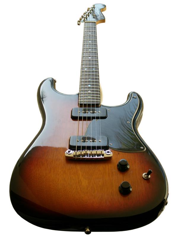

En tudom hol talalsz hasonlo epitesu stratot maha test juhar top.... sun burst... -

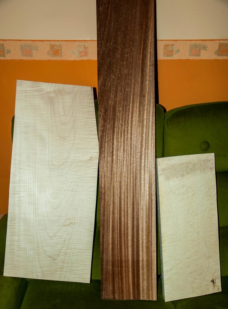

Asztalos, de ez csak hobby hogy hangszert faragok, kozel all egymasoz a ketto felszereltsegbe plane gepekbe, csak az egykikbe lehet komprumiszum a munkaba, a masikba meg nem.
Bal es jobb oldalon langnyelves ill kagylos juhar vagy valaki javornak hivja, kozepen meg egy maha csaladba tartozo fa, a szebbik fajtabol.

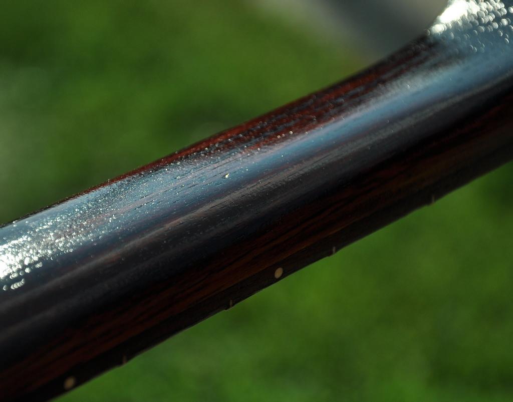

Ez mar tokeletessen hozzavan csiszolva a nyakhoz igy a helye adott, oda ragasztom ahova akarom, kis idot raszanva 1-2 szazad pontossan tudok ragasztani, ennek egy fontos feltetele van hogy kozben senki ne zavarjon mert kapkodni nem jo.
Ugy nemlehetne bevagni a bundok helyet hogy a nyakon van, ill belehet de 120k er lattam alkalmas szerszamot de azert is csinaltam igy mert igy kell ha kicsit szuk a bevagas a sok bund nagyon fesziti a fat es meggorbul amit ilyen helyzetben lehet orvosolni ellenben ha hatratekeri a nyakat a feszultsegtol akkor utanna lehet csak a nyak csere segit, de nagyon pontos lett a sajat keszitesu bundozo teljessen egyenes maradt.

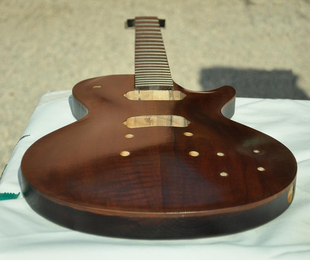

Eastman #14716 üzenetére
Ezt meg fel kell vagni, elvileg ragaszthato teljessen szaraz anyag van most kb 10 gitar toppra valo anyagom de szeintem a kuszob is ilyenbol lessz itthon ha veszek meg ilyen cuccot.
Akarok maganak par legendas gitart kesziteni ami tervben az 2-3 kolonbozo les paul , kene egy nagyonbaba telecaster ilyen 3D toppal talan egy explorer is tetszene , meg gondolkodom ezen a mareaux soprano basson.
