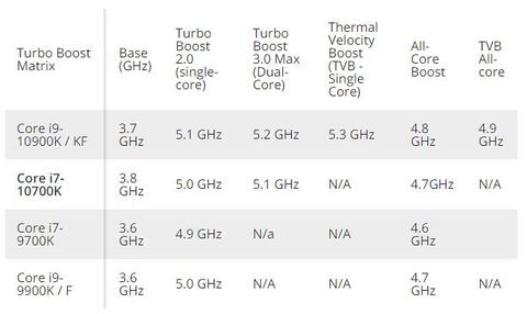

Egy kis olvasnivaló, 5,1 GH-z en többet kortyol a 10700K ebben a tesztben, mint egy i9 10900K [link] Ezt már nem biztos, hogy tolerálja a gép.

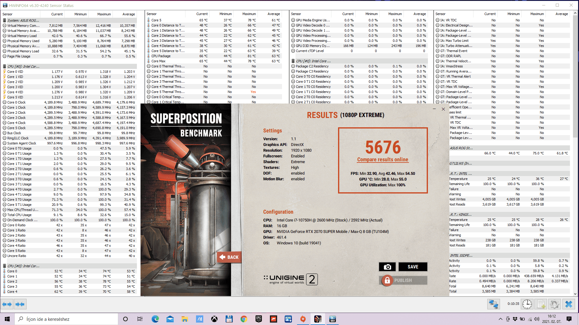

Nem tudom hol láttad, hogy 5,1GHz -en ketyegett az összes mag, a linkelt beállítások egyike sem ezt mutatja. Ráadásul az sem biztos, hogy stabilan tudná egy mezei cpu. Esetleg ha silicon lottery 10700K lenne, akkor 4 mag 5,0 GHz + 4 mag 5,1GHz-at tud stabilan.
Benchmark pontokra hajtasz?
A clevo control center szerintem tök felesleges, ha van obsidian. -

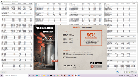

MaxxDamage #59599 üzenetére
Az 51x szorzo (Turbo) az ido limites. Es leginkabb 1 maggal tudjak.
Azaz van valami BIOS vagy egyeb beallitas ami idejeig mehet az 51x.
Nalam tan 56s, talan 'turbo boost power time window' vagy hasonlo neven talalod peldaul az Intel Extreme Tuning Utilityben.
47-48 fole nehezen tudod vinni, mert akkor mar iszonyatos hot termel a proci - szoval nagyon komoly hutes kell hozza...
Nekem tan 48 a gyari all core. Es ebbol 47x amit tartosan bir durvan terhelve...
