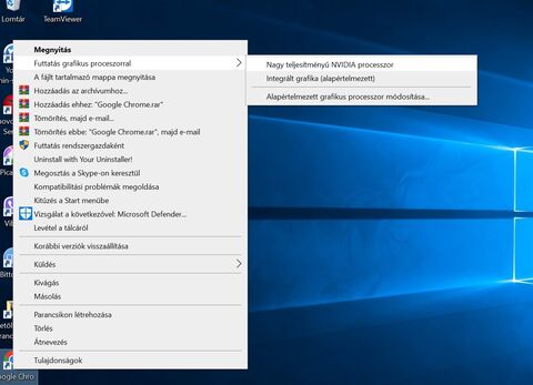

Az a kérdésem tőletek mivel szerinem is az lehet, hogy csak az IGP megy.
Ha sikerülne beindítani az nvidia kártyát akkor a programm kiválasztásánál lehetne látni ha jobb egérgombbal rákkattintok hogy melyik processorral indítom a játékot?
A lenovomnál ven ilyen lehetőség.
Viszont a rognál nincs.
Na most ez lehet azért van mert lehet csak az IGP megy?
Ha tiltanám az AMD vezérlőt az eszközkezelőbe mit csinálna a gép?

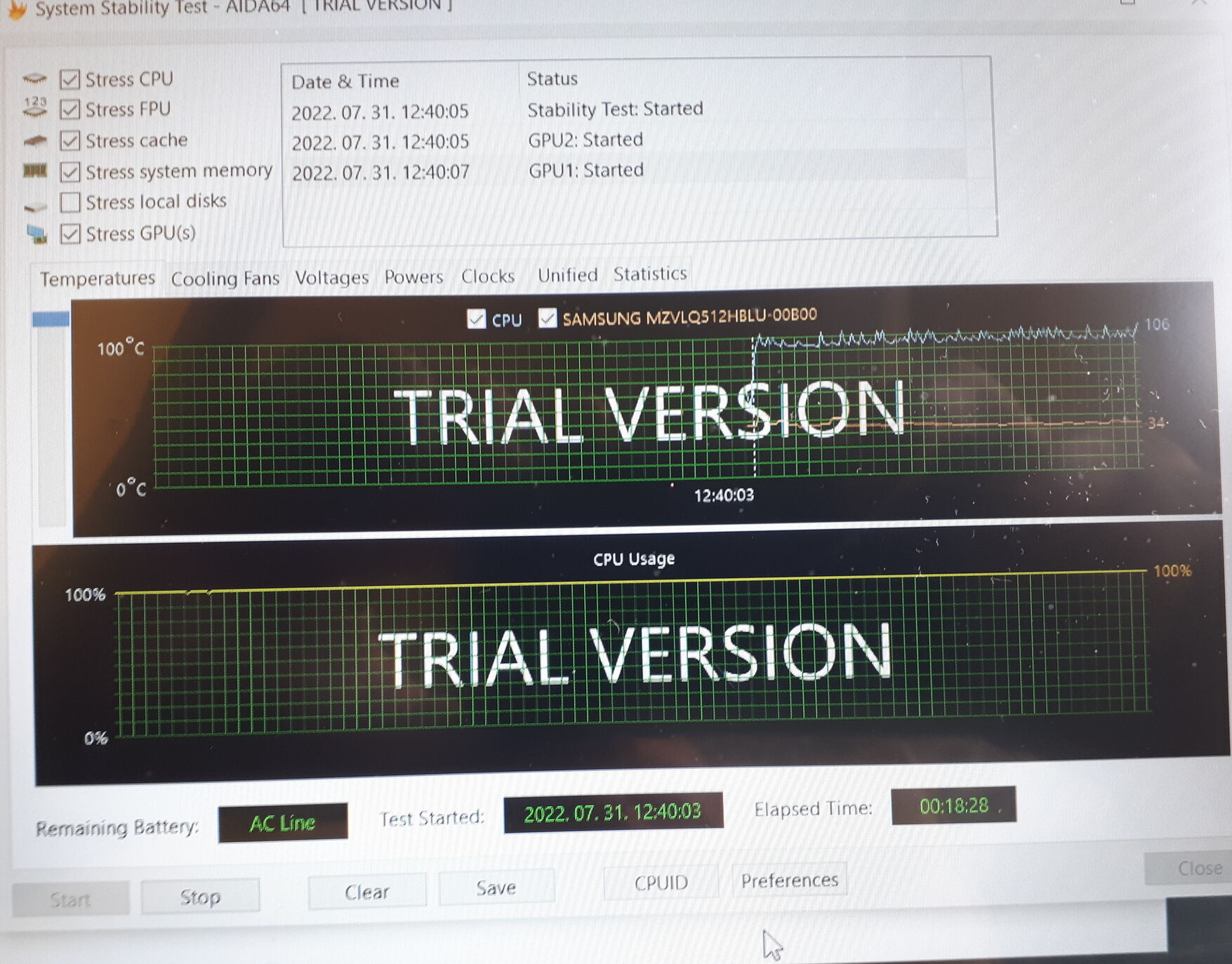

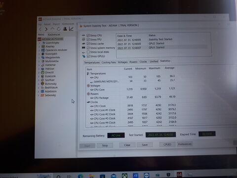

HartgeH3-2.8
Angel2014: De miért nyúzod meg bencheled ennyire? Normál windows közben, játékok alatt is extrém magas?
Szerk: Ja látom nyűgje van game alatt is. Elsőre én újra rántanám factory resettel a p**ba , nem szórakoznék DDU-kkal meg revo uninstallerekkel.
Ha szűz win után is így viselkedik akkor kezdenék csak aggódni. Mondjuk akkor rendesen

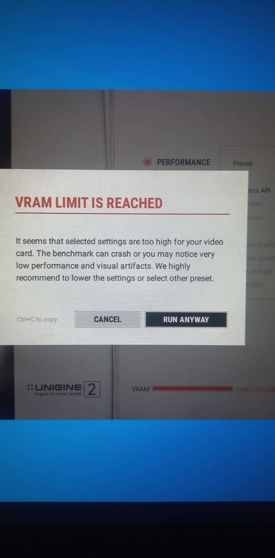

Srácok super position benchmarkot indítva ez írja ki a gép.
vram limit is reached.
Owervatch akad a rogon amiken kevés gépigény kell.
Így fút a játék rajta [link]
Vram: 512
