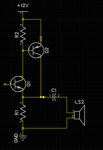

bkercso #61252 üzenetére
A bemenet DC csatlakozna az op amphoz, a terhelés csatolója pedig az alsó határfrekit határozza meg. Képlet ismert. Így az op amp, tápfesz szűréssel leválasztva a „teljesítmény” fokozatról, gyakorlatilag terhelés nélkül, elszeparálva dolgozna, és hozza amit a katalógus ígér. Az elv legalább is ez, aztán majd meglátjuk.
Persze az igazán profi megoldás az lenne, hogy +- táp, teljes, de csak DC visszacsatolás, és a kimenő kondi elmarad. -

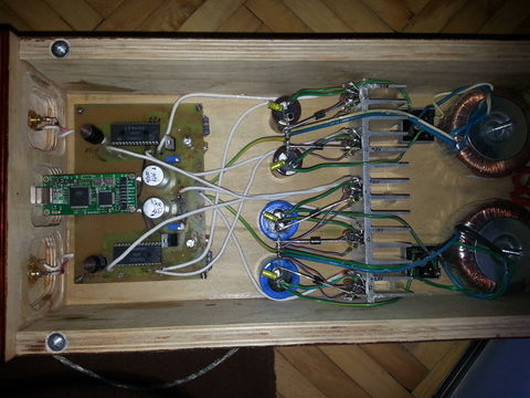

bkercso #61179 üzenetére
bkercso:
Így este ennyit tudok kihozni (OneDrive-hivatkozás a képekre).
Szerintem a Téged érdeklő oszcillátorokat pont takarja a BT modul, de próbálkoztam egy olyan fotót is lőni, ahol - valamennyire - olvashatóak a rajtuk lévő feliratok.
Ha ez nem jó, akkor sajnos csak hétvégén lesz alkalmam normális természetes fényben (= nappal) újrafotózni, egyszerűen nem leszek előbb nappal itthon, mesterséges fénnyel meg kb. ez az eredmény.
csocsoszán:
Közben az jutott eszembe, hogy a Téged érdeklő DAC/amp valószínűleg a "CMD-18" néven futó modell, az enyém pedig a BT-vel bővített "CMD-19". Mindkettőt láttam már eBay-en, AliExpress-en mind Douk Audio, mind Leaf Audio szitázással is.
A CMD-18-ból biztosan van kínai raktárról számottevően olcsóbban, csak épp, mint mindegyiknél, nem igazán kihámozható, hogy XMOS vagy Amanero van bennük (termékmegnevezésben egyik, leírásban másik van...).
