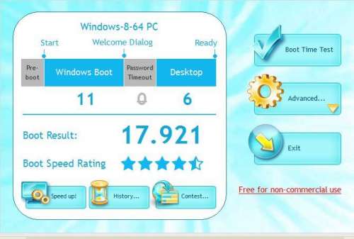

Kicsit jobb eredmények lettek: [link]
Ja és ez a gép villámgyors, igaz ebben i7 3770 van
Egész biztos a proci a gyenge láncszem a notiban, veszek is valami erős procit, i7 sandy bridge már van 20k-ért, szerintem azzal füstölni fog a gép. (remélem nem szó szerint)

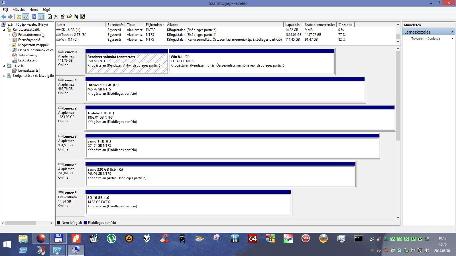

Nem történik semmi következő boot-kor visszaállítja a vezérlőket u.úgy mint korábban voltak.
De próbáld meg ezt még :
- Kapcsold ki a gépet, húz le minden SSD-t, HDD-t, USB- adatárólot. ( ha indításkor van benn pendrive memóriakártya).
- Egyesével köss vissza mindent Sata 0 portra az SDD-t (amin a rendszer van)
- Indítsd újra csak az SSD-vel a géped s lépj be a lemezkezelőbe, elvileg lemez 0 kellene lenni a SSD-nek
100 % (mivel csak ő van)
- Tégy így minden egyes lemezmeghajtóval majd végül az USB-s dolgokkal pendrive memóriakártya olvasó, ha indításkor benn volt. (ha nem akkor nincs értelme) bár én jobban szeretem a betű szerinti rendet.Ha végeztél meg kellene lenni a sorrendnek, persze ha az alaplapodon is minden sorba következik,
0 port-1-2-3-4-5 port (egy 6 sata csatis lap esetén).
0 az (1-es port), az 5 a (6-os port).Nálam ez így néz ki :
0, 840 SSD
1, 500 GB
2, 2TB
3, 1TB
4, 320 GB (USB HDD)
5, memória kártya olvasóutána jönnek az optikák.
Bekötésileg pedig : (Sata portonként sorba)
0, SSD
1, 500 GB
2, 2TB
3, 1TB
4, PIO BD-RE
5, Samu Dvd +-RWUtánuk jönnek : USB HDD, USB Dvd-+rw, Memória kártyaolvasó, + nincs mindig benn egy M: pendrive
M107
#56474624 #11890 üzenetére
Ezt próbáld meg.
Az első sor az maradjon, a többit töröld ki, újraindít, s nézd meg miként alakult a lemezsorrendszám, 98% az SSD-nek kellene az elsőnek lenni.
Másik megoldás u.a ez de utána, töröld az IDE-ATAPI vezérlőket az eszközkezelőben, s úgy indítsd újra.
UI:
Amennyiben a lomtárad ki volt kapcsolva bizonyos meghajtókon, vagy az összesen, akkor az újra ki kell kapcsolnod.
A lomtár jobb katt tulajdonságok menüben az asztalon. -
