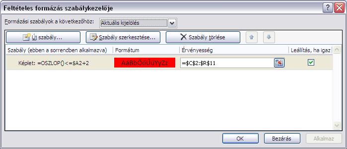

A feltételes formázásnál is úgy kell megadni a képletet, ahogy a munkalapon bármelyik másikat.
Nálad az volt a cél, hogy az A és B oszlop celláit a B értékétől függően színezze. A két oszlopra egyszerre bevitt képlet úgy működik, mintha beírtad volna az A oszlopba, majd átmásoltad volna a B-be. Az A oszlopban a B értékére hivatkoztál, ha ezt a képletet a B rögzítése nélkül átmásolod a B oszlopba, ott már a C oszlopra hivatkozol, ahol nem talál megfelelő adatot, ezért nem módosít a formátumon.
Csak annyit kell tudni, hogy az oszlopjelölő elé tett $ jel az oszlopot-, a sorazonosító előtt pedig a sort rögzíti, másoláskor a $ "előjeles" érték nem változik.
Leggyakrabban az FKERES függvénynél alkalmazunk abszolút hivatkozást, ahol fontos, hogy ugyanarra a tartományra hivatkozzon minden képlet. A B1-ben megadott
=FKERES(A1;D10:F20;2;0) képlet a B2 cellába másolva már más (D11:F21) tartományban keresne, és hamis értéket adna. C1-be másolva ugyanez a képlet =FKERES(B1;E10:G20;2;0) -re módosul, ami teljesen elrontja az eredményt.Ha egy táblázat celláiban a címsorra akarunk hivatkozni, akkor a képletben az első sort rögzítjük (=A$1*,9). A képlet lefelé másolásánál minden cella képletében marad az első sor, ám jobbra másolásnál az oszlopjelölő módosul (=B$1*,9), mivel azt nem rögzítettük.

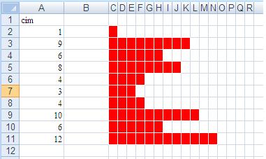

Delila_1
Rákattintasz az (egyik) oszlopra, jobb klikk, Adatsorok formázása, Beállítások fül.
A Köz csökkentésével növelheted a diagramon az oszlopok szélességét.A sorozat létrehozásához elég, ha az első két adatot (1 és 2) beírod. A kettőt együtt kijelölöd, és lehúzod, tudni fogja a lépésközt.
Másik, egyszerűbb megoldás ugyanerre, hogy beírod az 1-est, és a Ctrl billentyű lenyomása mellett másolod húzással. Az alapértelmezés a lépésközre 1, ennyivel növeli majd a sorozatot. Szöveges értéknél éppen fordítva, Ctrl nélkül növel, azzal együtt másol.Az ablaktábla rögzítése úgy történik, hogy ahol állsz, az azelőtti oszlopot, és az afölötti sort rögzíti. Tehát ha a C10-ben állva választod a rögzítést, akkor az A és B oszlop, valamint a felső 9 sor marad fixen a képernyőn.

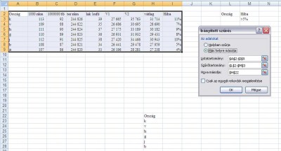

Ez egy kicsit becsapós kérdés, mert speciális szűrővel lehet megoldani, de a spec.szűrés csak azon a lapon működik, ahol az adatok vannak.
Első lépésként az adatlapon készítsd el a szűrést. A kritérium tartományban az Osztály és a Napilap cím szerepeljen, az első alatt A az érték, a másodiknál Igen.
Egy másik helyen a Név, és a Könyv oldalszám címeket írd be.
Kijelölöd az adattartományt. Behívod az Adatok/Rendezés és szűrés/Speciális menüpontot.
Kapcsold be a "Más helyre másolja" kapcsolót. A Listatartományt automatikusan beírja, Szűrőtartománynak az Osztály, a Napilap, és alattuk az A, és Igen tartományt jelöld be.
A "Hova másolja" rovatba a Név és Könyv oldalszám címeket tartalmazó két cellát jelöld be.Második lépés az adatok átmásolása egy másik lapra. Megteheted másolás-beillesztéssel is, de lehet, hogy képletet szeretnének látni.
Vegyük, hogy a szűréssel a Munka1 lap M110 tartományba került a kigyűjtés. A másik lapon az A1 képlete: =Ha(Munka1!M1>"";Munka1!M1;"")
A B2 képlete: =Ha(Munka1!N1>0;Munka1!N1;"") -

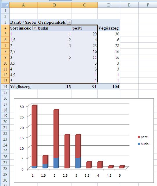

PowerBuldog #10276 üzenetére
Az adataidat kijelölve – vagy csak valahol benne állva – a Beszúrás, Kimutatás menüvel hozhatod létre.
Elküldöm, amit csináltam. -
Delila_1
PowerBuldog #10271 üzenetére
A kimutatást a legördülőiben szűrheted a szobákra, és a helységre is, a diagram a szűrésnek megfelelően alakul.
Delila_1
PowerBuldog #10273 üzenetére
Jó az itt megadott e-mail címed? Küldenék egy fájlt, ami különböző dinamikus diagramokat tartalmaz.
Delila_1
PowerBuldog #10269 üzenetére
Jobb oldalon az Értékeknél ráklikkelsz a Összeg/Szobára, a feljövő gyorsmenüben az Értékmező-beállításokat választod, ott adhatod meg, hogy darabszámot jelenítsen meg.
A diagram kinézetét egyszerűen módosíthatod. Kimutatásdiagram-eszközök, Tervezés, Diagramelrendezések. Igaz, hogy olyan aprók az ábrák, hogy nem sok látszik belőlük, de rájuk klikkelve azonnal felveszi a formát a diagram.
