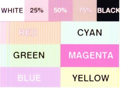

A nyomtató menüjéből is elvégezheted a fejkalibrálást 42-43. oldal
lamiki
Elindítod a fejkalibrálást, és beírod azt a számot mindig, aminél a függőleges vonalak leginkább egymás alá esnek, ennek több oldal kinyomtatása után lesz vége, és a nyomtatófej függőleges kalibrálásához kell, az oda-vissza irányban történő pontos nyomtatáshoz. Bár általában alapban nem szokott ezzel túl nagy gond lenni.
lamiki
Fúvóka ellenőrző mintázatnál biztos minden fúvóka dolgozik? Nincs egy kihagyás sem?
Ha így van van akkor csinálj szerintem egy nyomtatófej kalibrálást, a karbantartás/Nyomtatófej beigazítása menüben
Esetleg megpróbálhatod a Gyors beállítás mellől kivenni a pipát ez a kétirányú nyomtatásért felel, de szerintem erre nem lesz szükség, mert ha fotónyomtatásban csíkoz, ott akkor jó néhány fúvóka nem dolgozik rendesen szerintem. -
Zazie2
Segítség kellene fotó nyomtatáshoz!
Epson SX410 multi nyomtatóm van ,milyen beállításokkal nyomtassak fotópapírra ,hogy szép legyen a minősége!
Epson Glossy papírt használok most ,de ha jobban megnézem a kinyomtatott képet,úgy néz ki mintha csíkos lenne,nyomtam fejtisztítást,nyomtattam teszt ábrát az jó.
Arra gondolok hogy valami beállítási probléma lehet. -
