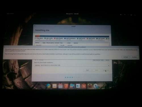

A legacy boot miatt kaptad a fenti üzenetet. Nálam UEFI módban nem működött a telepítő, ezért kénytelen voltam legacy módban bootolni és megcsinálni neki azt az 1 MB-os reserved partíciót, amit kért. A másik topikban írtam róla: [link]
Te megpróbálhatod, hogy visszakapcsolod BIOS-ban UEFI módba, hátha nálad működik, és akkor elvileg nem kell neki az az 1 MB-os izé és simán továbbmegy a telepítő. Erről itt is olvashatsz: [link]
Ha nálad sem megy UEFI módban, akkor marad a legacy, és akkor kell neki az az 1 MB-os partíció és a típusnál a "Reserved BIOS Boot Area"-t kell beállítani neki. Utána továbbmegy a telepítő.
A képen a többi (NTFS, FAT) gondolom a Windowsod patíciói, ha kell a Win, akkor ne töröld le őket.

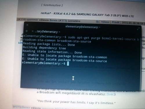

Broadcom wifi, elvileg sima ügy, több gépemben is az volt.
Live alatt nem valószínű, hogy össze tudod hozni, mert reboot kell hozzá, viszont a live rendszer elveszti a beállításokat reboot után. Ahhoz, hogy a live rendszeren megmaradjanak a beállításaid, perzisztens pendrive-ot kell készíteni, például ezzel: Universal USB Installer (Step 4-nél tudsz neki beállítani elég helyet).
Ha kész a perzisztens pendrive, akkor bootold róla az elementary-t, dugd be neki a netkábelt, majd jöhet a terminál:
sudo apt-get purge bcmwl-kernel-source broadcom-sta-common broadcom-sta-source
aztán:
sudo apt-get install b43-fwcutter firmware-b43-installer
és végül egy újraindítás. Ezek után elvileg működnie kell a wifinek. (Erről a Broadcom wifi megoldásról itt is olvashatsz: [link])

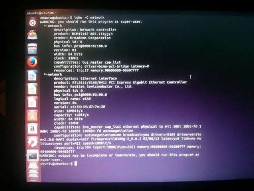

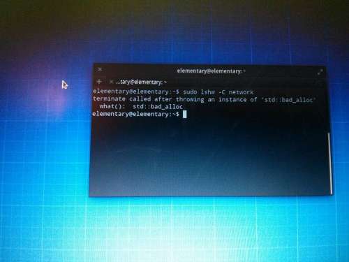

Live alatt próbáld ezzel lecsekkolni terminálból a hálózati adatokat:
sudo lshw -C network
Kicsit várj, majd kilistázza az adatokat, elvileg elsőként a wifit.
Nálam pl. az Acer ES1-512 laptopon ezt írja (többek között):
description: Wireless interface
product: QCA9565 / AR9565 Wireless Network Adapter
vendor: Qualcomm Atheros
physical id: 0 -

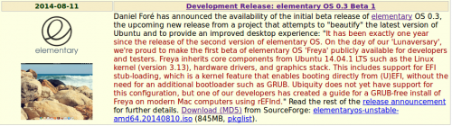

Valószínű, hogy te is csak a bétát (Freya) tudod felrakni, a stabil (Luna) túl régi, valószínűleg nem ismeri fel viszonylag friss hardvert (chipset), ami ebben a gépben van, mert amikor pendrive-ról fel akartam rakni, közben lekapcsolta az usb portokat, így el sem indult a telepítő. Ugyanígy jártam a Crunchbanggel is, ami szintén régi disztró. A Freya gond nélkül felment, jelenleg már elég stabil és gyors is. RAM fogyasztás alapjáraton 4-500 MB. Fájlkezelő+Spotify+Firefox+Sublime Text+Terminal és még mindig csak 1100-1200 MB-nál jár a memória.

Feltoltam a Freya beta1-et, alaposan nem volt időm tesztelni, de talán használható lesz (bár elég bugos). Akinek esetleg nem működik a fényerőállítás Fn gombbal laptopon, az tegyen egy próbát ezzel, nekem Acer ES1-512-n megoldotta (Intel HD graphics kártya):

köszönöm szépen mindenkinek a segítséget
Hozzá teszem nem töröltem minden particitót , tegyem ezt meg?
