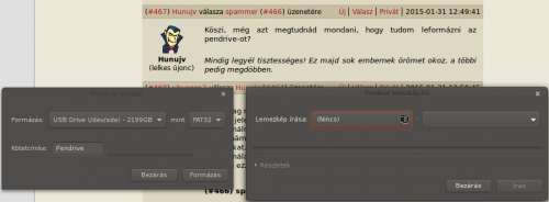

Próbáltad előtte kézzel formázni (FAT) a pendrive-ot? Nem mindegyik installer formázza meg, ha jól emlékszem.
szerk: volt ilyen bug is, lehet, hogy érdemes átfutni ezt az oldalt: [link]

Nem nyilvános a Dropbox-os kép. Ez eléggé hibás telepítőnek tűnik. Az okát neked kell kideríteni.
spammer
mAtThEw0319
#482
Dropbox helyett imgur vagy a fórum képfeltöltője.

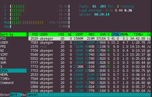

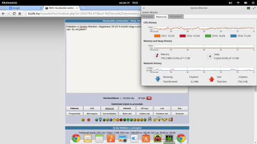

A gala az a windows manager (ablakkezelő) nem lenne szabad ennyit ennie. Nálam 0,6 -2% között ugrál (2 magos Acer laptopon, és ez is Intel).
Frissítetted már a rendszert a telepítés óta? Ha nem, akkor frissítsd és rakd fel az Elementary Tweaks-et is:
sudo add-apt-repository ppa:mpstark/elementary-tweaks-daily
sudo apt-get update
sudo apt-get install elementary-tweaks
sudo apt-get upgradeAztán indítsd újra a gépet. Ha nem javul meg, akkor próbáld meg, hogy a System Setting -> Tweaks -> Animations menüpontnál kikapcsolod az animációkat.
Egyébként a load (terhelés) alapján elvileg rendben kell lennie a gépnek.
spammer
Meg kell nézni, mi eszi a gépet. Ha nincs fent alapból a System Monitor, akkor:
sudo apt-get install gnome-system-monitor
Utána System Monitor néven találod a menüben. Ha elindítottad, akkor lesz egy View gomb a jobb szélén egy kis lenyíló menüvel, ott állítsd All Processes-re, majd a CPU oszlopra kattints, így látod, ha valami nagyon eszi a procit.
De érdemes lehet felrakni a htop-ot is, ami terminálban mutatja a futó folyamatokat és a terhelést:
sudo apt-get install htop
Majd ha kész van, akkor beírod terminálba, hogy htop, aztán nyomsz egy entert.
