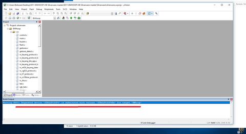

Próbálkozok, viszont ilyen hibaüzenetet ír neked ki a keil?
Szerintem nem szedi le a megfelelő cpuhoz való csomagot.
Valamint ha multiprotocol modult használok, ahol ki van választva a bayang protokol, akkor maradhat a :
#define RX_BAYANG_PROTOCOL_TELEMETRY_AUTOBIND
Valamint a // *************Transmitter Type Selection
Az legyen define USE_MULTI
