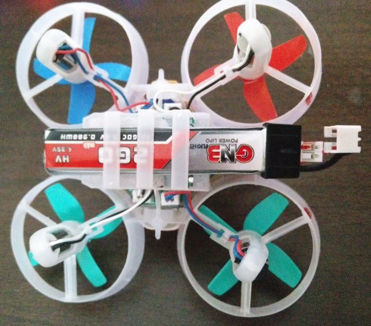

2 hónapja használom őket, leginkább csőgázon. Nem puffadtak fel, szépen leadják a teljesítményt. 2.5-3 percnél kezd el, alig észrevehetően gyengülni, onnantól max fél perc a vége. De néha csak azt veszem észre, hogy már nem emeli fel magát. Szóval stabilan, végig hozza amit kell.
De azért nem rossz a gnb 3.7v 210mAh sem. Nem hv, de a 250eshez képest 1g-al könnyebb és ez jó hatással van a teljesítményére. A hv-t ugyan nem veri el, de "megszorongatja". A gyári aksit meg porig alázza.
Ha mindenképp gnb-t szeretnél, de sokkalod a hv árát, akkor ez egy jó alternatíva lehet (itt még a gyári távval küldtem). Ha nem feltétlenül, akkor pedig a Charsoon. Én akcióban 500ft/db áron vettem a Gaonenget, az úgy kihagyhatatlan. Amúgy meg szinte egyezik a 2 aksi ára.A töltő is szépen dolgozik, a napokban rendeltem még egyet.

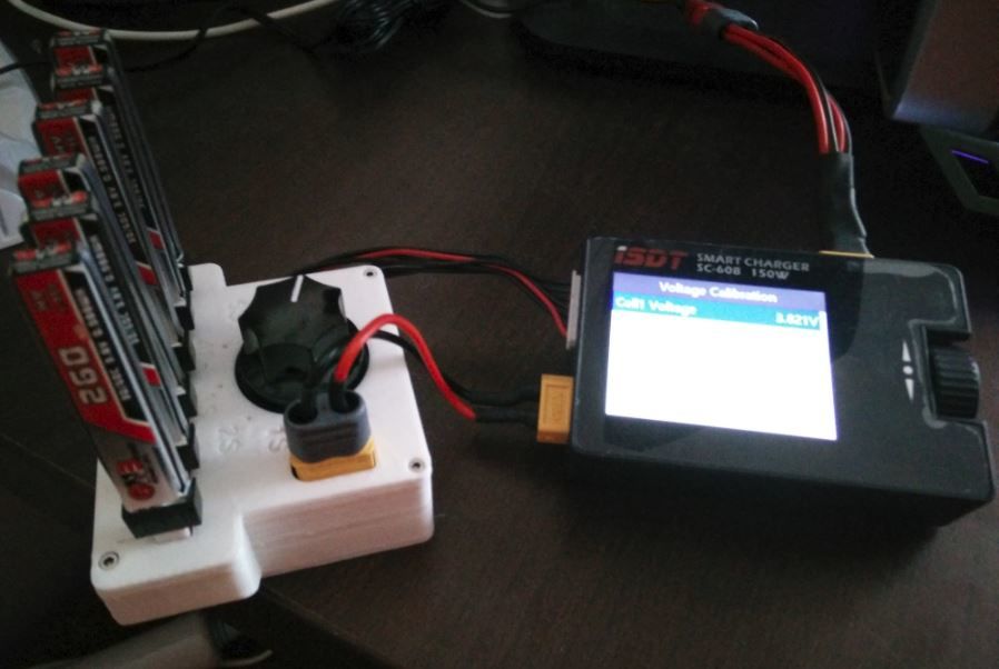

Az elején néztem párszor multiméterrel, akkor pontos volt. Azóta csak csipogóval, de azzal is stbil 4.35V-os eredményt kapok mindig.Összességében nekem bevált ez az összeállítás.

A töltő is érdekelne, hogy arról mit gondolsz, mármint amit használsz. Mérted multimeterrel pontosan tölti 4,35V-ra az akkukat?
Ha ezekkel minden rendben van, akkor nem veszek most drágábbat, jó lesz nekem a Charsoon és az usb-s töltő. -

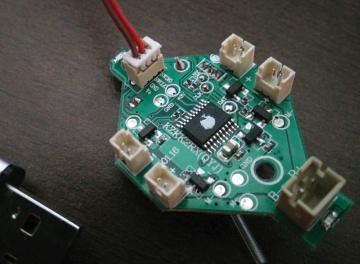

A Boldclash B03 alaplap ugyanazt tudja, mint az E011. Egymáshoz képest majdnem teljesen azonos szoftvert futtatnak (a repülésirányítás része és a protokoll azonos). A távirányításhoz használt protokoll egyezik rajtuk (bayang).Erre gondolsz, BETAFPV TX01 Radio Transmitter (Bayang Protocol)? Ez egy a gyári játék távtól kis mértékben jobb távirányító.

Viszont ezt tutira lehet flashelni.

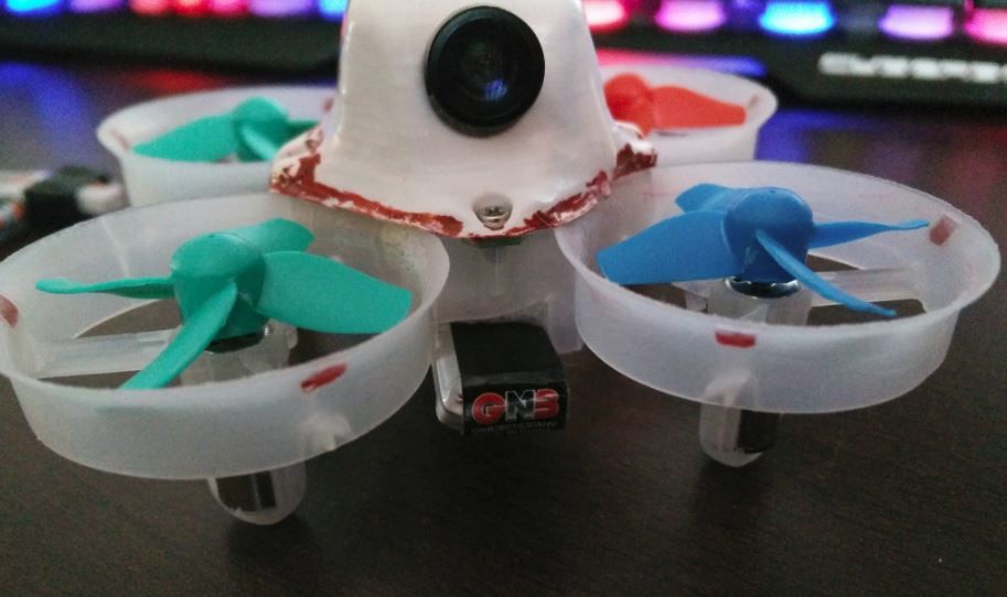

Nem kell tákolni. Beta65S Lite

Igen ráforrasztottam. Kicsit meghajlítottam (ezt a trükköt azt hiszem Painless360 yt fiókjában láttam) és úgy ráforrasztottam, majd húztam rá zsugorcsövet. Egy kicsit vastagabb kábelt tettem rá (olyan vastagot, mint a gyári akkun).
30-40°C-szal visszavettem a forrasztót, nehogy kiolvasszam.Itt is úgy van forrasztva. Azt írják, hogy 200mAh felett JST PH 2.0 kell minimum. Ez inkább ajánlott lehet.

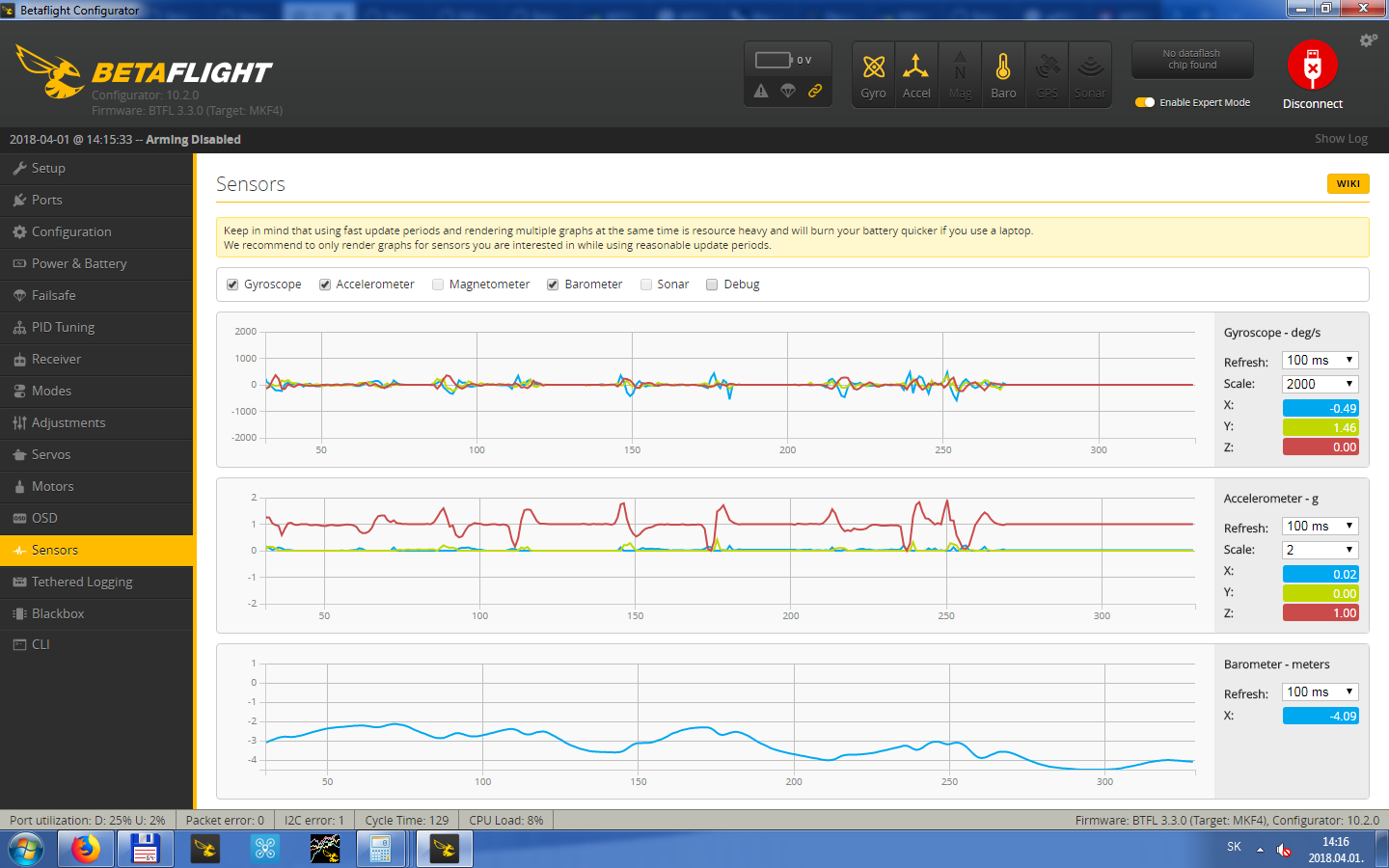

Propik nélkül viszont szeret feljebb mászni a fordulat stab módban. Ezt még a Falcon 180-nál érzékeltem CF alatt.
Az accelero pont tudja mérni, hogy emelkedik vagy süllyed-e a gép. Az előbb megemeltem majd letettem a masinát:
A vicc az, hogy jelvesztésnél még BF alatt sem kéne pottynak lennie, hanem a masina át tudna magát tenni stab módba, majd nyugisan leszállni, földet érésnél disarmolni, nem fix gázértékkel bohóckodni. Ha a propi elakadna a fűben, le tudná magát lőni, mert ugye temp, current protection, meg anyámkínja. Mindegy, kell még +1 ESC protokoll, meg cicaharc a filterkenél. -

kisérlet 2.0:
KÖzben KaiotEch ötlete nyomán felcsavaroztam a törött motorra is a propot, így ki tudtam próbálni...
Persze csak úgy, hogy asztalhoz szorítottam 2 újjal a gépet, és felpörgettem a motorokat...
DSHOT 600-on, és 300-on is kipróbálva...
A fordulatszám növekedés megmaradt... -

ami még érdekes, hogy a receiver fül alatt, miközben pörögnek a motorok "maguktól" fölfelé, közben a drón ábrája a karok mozgatására egészen életszerűen mozog, nem pedig olyan rendellenesen mint ahogy a motorok pörögnek... -

Pont ezért nem kalibráltam a töltőimet, mert a legtöbb multiméter +/- 0,1% +/- 2 digit.
Na, tehát, ha azt méri, hogy 4,21V, akkor az lehet +/- 0,024V is. Két multiméteremből egyik 4,2-re 4,19-et, a másik 4,21-et mér. Sajna már nincs hozzáférésem labor feszültségmérőhöz, így nem tudom őket kalibrálni.
Jó, ok, 0,1V már nagyon sok. -

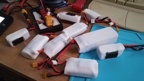

Megjöttek a szilikon elektromoscigi védőhuzatok, amiket az akkukhoz rendeltem.
Szerencsére jók lettek. Néhány akkut be is húztam már velük. -

Csak próbálgattam. NotFastEnuf csinált egy canopy formát, azt nyomtattam ki és arra húztam rá.
Közben már rendeltem rendes anyagot. Lehet rendeléseket leadni.Akarok csinálni egy másik canopy alapot, mert ebbe nem úgy áll a kamera, ahogyan én szeretném (nagyon dől
). Illetve tervben van a CM275t szétválasztása, ahhoz is lehetne egy alacsonyabbat használni.
