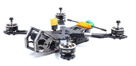

Ez jobban átgondoltnak tűnik, mint az eddigiek. És azéért a 2306-os motorral megnézném, mit tud.
A 600mw sem kevés, 1.5km-et írnak rá, azt nem tudom, hogy mennyire tudja, de nekem a 200-nak mondott, de net szerint 400 felett mért cuccom 800-at tudja, ez meg elvileg 600-as, szal sztem az 1km-t stabilan tudja, az meg elég bőven, ha komolyabban is el akarsz tekeregni némi padlót tolva.. Nekem sem a max táv a lényeg annyira, hanem a stabil jel szarabb terepviszonyok közt. Legutóbbi otthontartózkodásom alkalmával egy valamikori cross pályára mentünk ki és hát nem igazán szeretik az ilyen "katlanos" terepen ezek a holmik, ha alacsony a magasságod.
Ez most 100 euró alatt van, ha össze akarnám raki, árban nem hiszem hogy sikerülne.
220-as gép létére a 327 gramm akku nélkül 4mm-es lappal nem annyira szar.Ez meg a kisz drágaszág. Szó szerint.
. De piszkosul tetszik.
. 230-as.

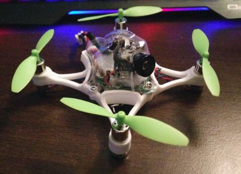

Itt van a videó. Az elején punch test rész, HV akkuval. Az az egy szál fa kb. 2 méter magas.
A gép, Boss 7:
Váz Boss 7, nyomtatott PLA
Bwhoop alaplap NFE Silverware-rel
H67 motorok (60000rpm, elvileg 14000kv körüliek)
H8 mini 3D 55mm-es propellerek
VM275t AIO
GNB 260 LiHVAUW 31,8g
A végén az utolsó fennakadás és érkezés váztörést is hozott, így a maiden-ben elvérzett. Azért ez nem whoop tempó...
