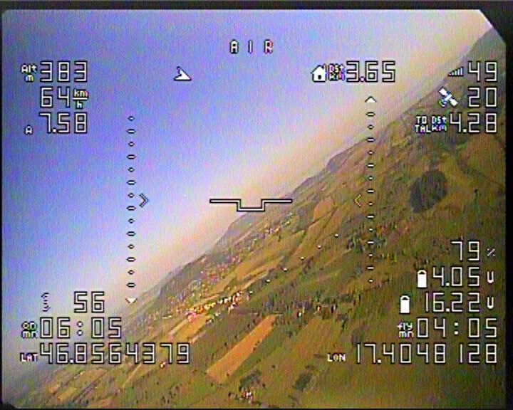

Igaz,ez épp a 12 menetes,de több mint 3.6km-en volt ilyen képem:
300m körüli magasságon 8km-t tud. -
