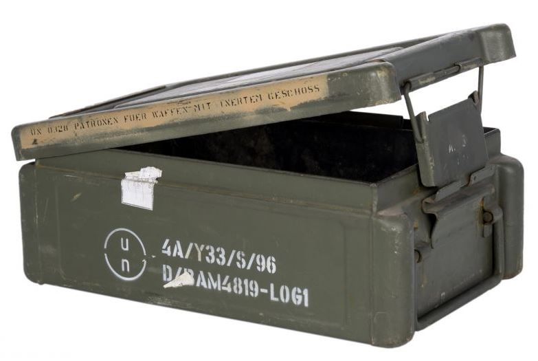

Én örömmel vinnék el nagy fegyverszekrényt
(ha puska belefér)
