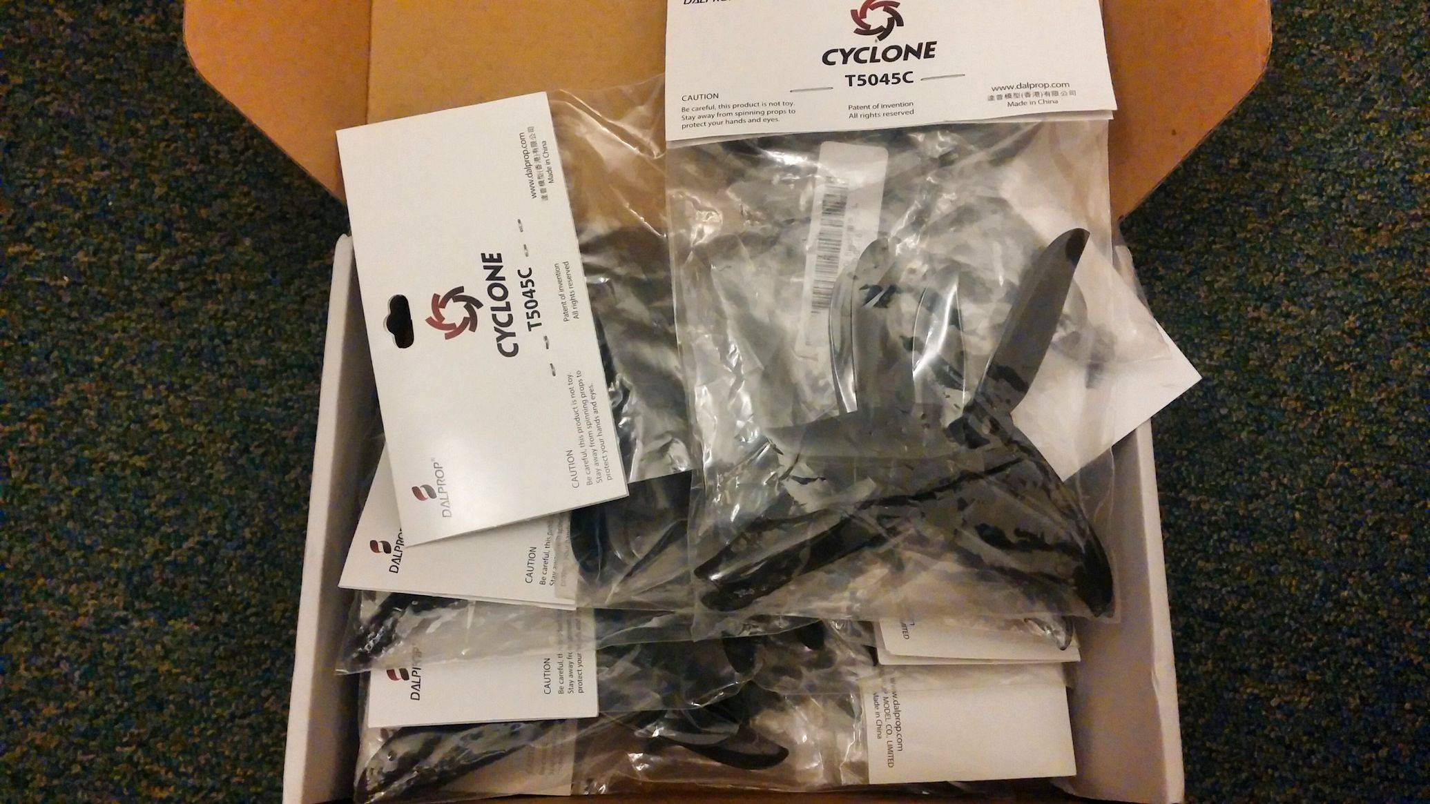

vandor01
david335 #48753 üzenetére
20xx ramegy es repul is de ekkora prop a lizard95-re kell
a leaderre ramegy 30xx is es azzal a legjobb de nekem van egy halom 28xx-em
meg a KK tojasrol... szerintem azzal is tokéletes lesz! vagy annyival kevesebb,
hogy eszre sem veszem.. a lenyeg hogy 24xx.nel nagyobb legyen 28xx, 30xx!
ha veszel akkor 30xx -et... ha van 28xx akkor felesleges plusba venni...
esetleg a 3S hez hasznos lehet a 30xx-nél kisebb prop... 28xx..?? -

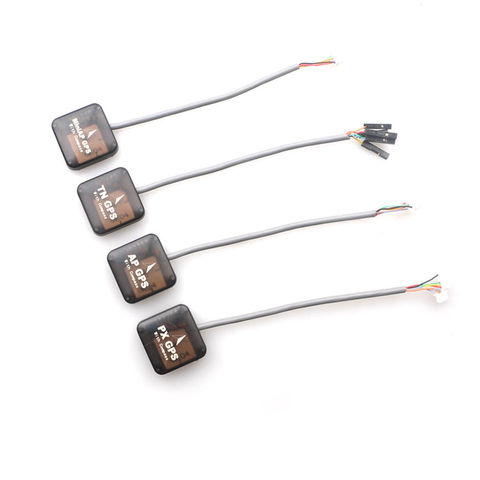

kriszbon
david335 #47994 üzenetére
Mi bajod volt velük amúgy?
Ja visszanéztem, de nem egészen értem.
Amúgy milyen GPS modul ez pontosan, mert van aminél auton kell hagyni és akkor lesz jó, meg őő... valahol be kell állítani hogy el van forgatva a magnetometer, mert valóban úgy van az Ublox 7 szériánál.
Valahol volt videó is róla Y.T.-n de most nem találom.
Egyébként ha jól rémlik kell a rádugott aksi is, mert FC nem tud annyit adni neki hogy működjön rendesen.
Persze lehet tévedek. -
