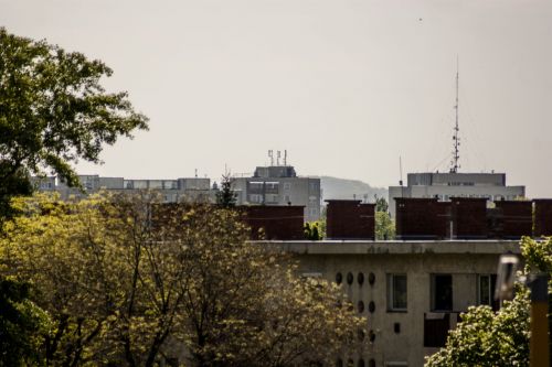

Szélesebb mint a 800 mhz-es antenna, de mivel az MVM nem telepít panel tetejére 450 mhz-et. Ezt rosszul tudod !
Nálunk Vodafone mellet van telepítve 10 emeletes ház tetején MVM 450 mhz.
Mellette 8 emeletes ház tetején lesz telepítve DIGI antenna valamikor ha elkezdi 1 szer a DIGI. -

Megjegyzem, tegnap szakadt az eső, ennek ellenére estére már ott voltak az antennák!
Szélesebb mint a 800 mhz-es antenna, de mivel az MVM nem telepít panel tetejére 450 mhz-et, kizárásos alapon valami hasonló típussal oldották meg a Digisek: [link] -
LacekHUN
A feljebb említett tetőn tegnap estefelé is dolgoztak ketten, úgy látom a kábelcsatornák készültek el. Antennák még nincsenek.

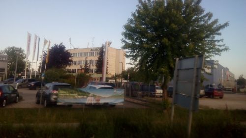

Amúgy jut eszembe.... reggel 7:10 körül láttam egy kis fehér renault autót úgy 9-12 kis apró antennával a tetején. Húzott maga mögött egy nagy utánfutót üresen. Korábban is járt erre ez az autó, csak utánfutó nélkül. Talán a digi mérőautoja lehet? Bár elég pici autó.
bwin.party
8:20 körül a pannonhalmi buszról láttam, de sajnos nem volt lehetőségem fotózni őket.
Diák66
bwin.party
#857
Reggel pontosan mikor? Én 7 körül megyek el minden reggel az Agroker előtt. Hazafelé megnézem történt-e változás. Amúgy még nem biztos, hogy digi. Lehet akár MVM is, de az RRU majd elarulja. Több hasonló bázisállomás van Győrben. A távolságuk 1,5 - 2 km.
bwin.party
A győri agrokernél én is láttam most reggel voltak ott páran az antenna körül.

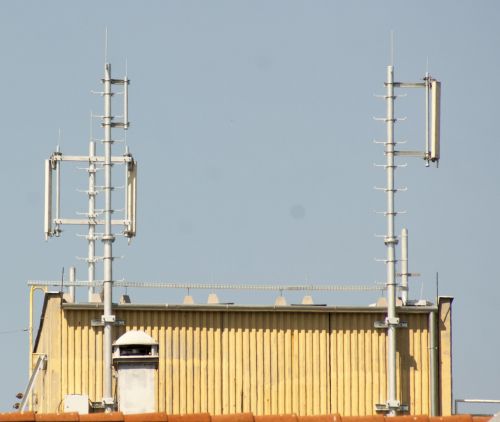

Ráadásul az LTE450es antenna és RRU így néz ki:
Majd ha lesz ott RRU, akkor tedd fel a képet.
