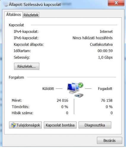

Előbb tudjuk meg milyen netet kapsz. Lehet mire hazaérsz már 500-as neted lesz. Ha a hálókártya csak 100 megát mutat, lehet reklamálni, képpel megtámogatva és a digi honlapján végzett mérést csatolva.
Ill. ha ügyfélkapu regisztrációd van akkor a honlapon is megtudod nézni milyen netet írnak hozzád. -

Amennyiben ez asztali gép és 100-as kapcsolatot mutat akkor rendben van a 95/50 nem raktak át gigás portra vagy nem cserélték ki a switchet gigásra még. Előttem kérdezték a laptopot.Ilyet kell látnod router nélkül, akkor gigás a neted.
zsolt501
Most ez asztali gép vagy laptop, mert laptopokba még mindig előszeretettel tesznek 10/100-as hálókártyát, igaz az nem indokolja, hogy a feltöltésed sem éri a legalább 90-es sebességet.
Úgy néz ki hogy verni kell a Diginél az asztalt, hogy nem megy a net rendesen, és derítsék ki hogy hol a gond.
