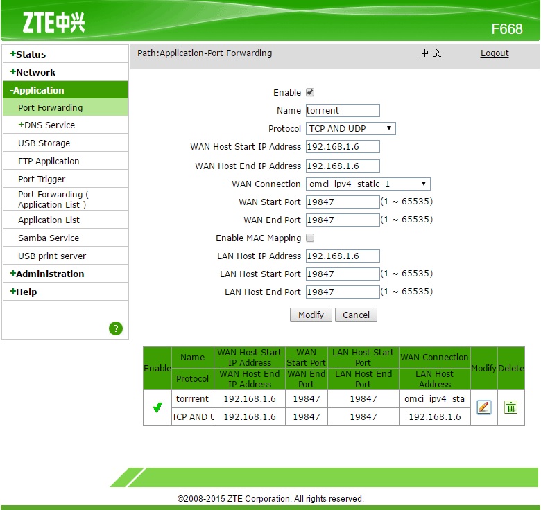

Susana
DonMaster #45289 üzenetére
Köszi a választ!
A régi routerem csak 56M tud sajnos azért örültem ennek az újnak mert nem fogja le a sebességet.
Közben sikerült belépnem. Eddig egyszerűen a port forwardingban (tplink) lehetett portot nyitni. Nem egyértelmű, hogy hol tudok ebbe megtenni
Ezek szerint ha az ügyfélszolgálaton keresztül kérem a beállításokat akkor működni fog rendesen? A port nyitást hagyjam?
