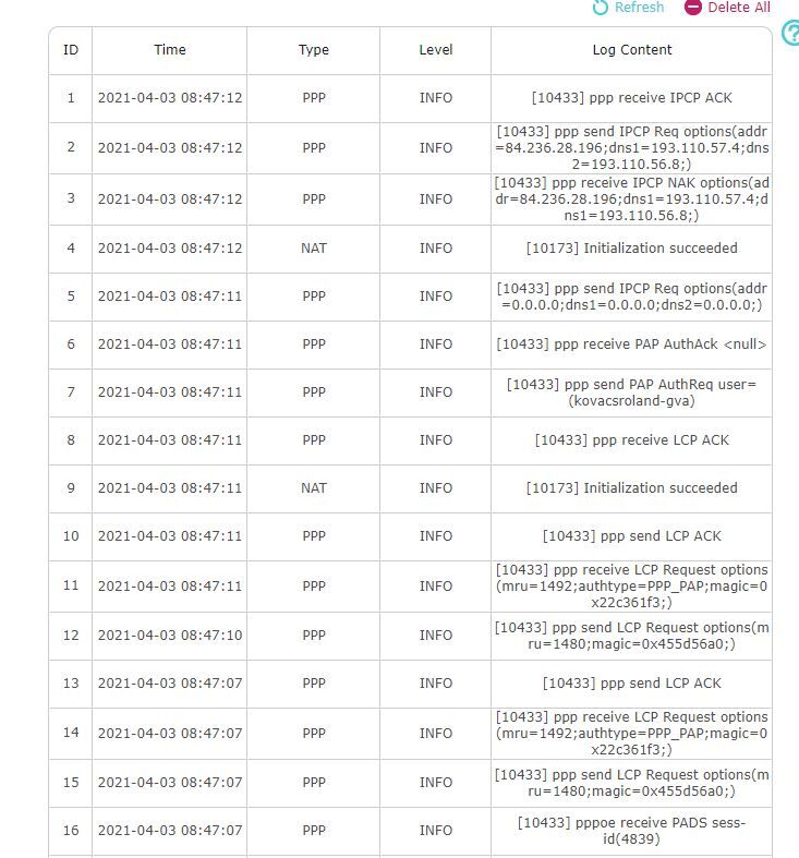

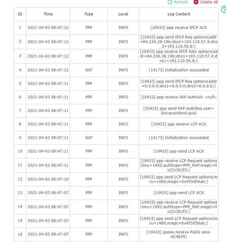

kovacsroli
Lackooo84 #93426 üzenetére
Közben meglett MadMancs fórumtárs segítségével.
Sajnos teljesen mindegy milyen csatornára meg mhz-re állítom, ugyanaz.
Egy percen belül tudok mérni 130 mbps letöltést amikor a feltöltés timeout, meg 1,5 mbps le és 8 mbps feltöltést. Semmilyen rendszer nincs benne.Úgyhogy nemtom...

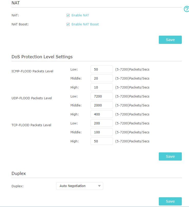

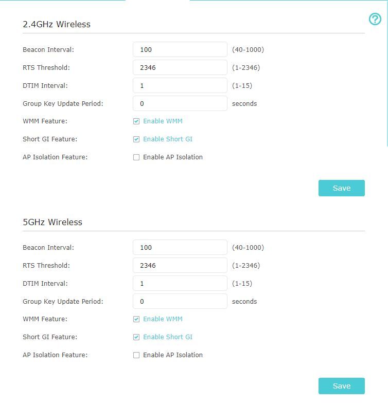

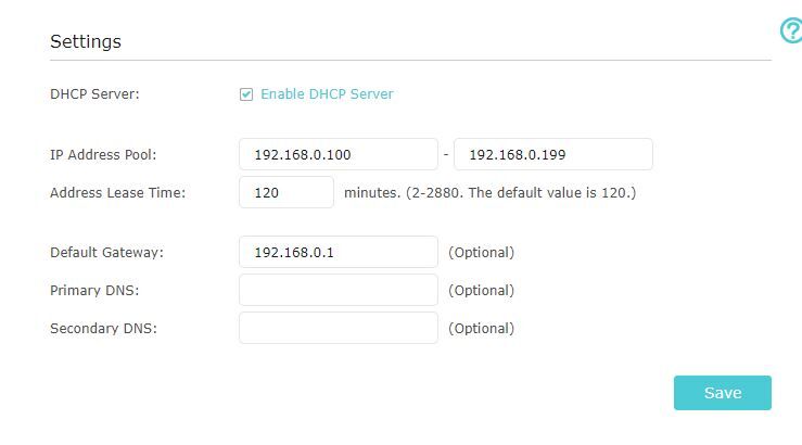

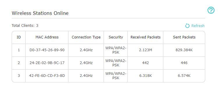

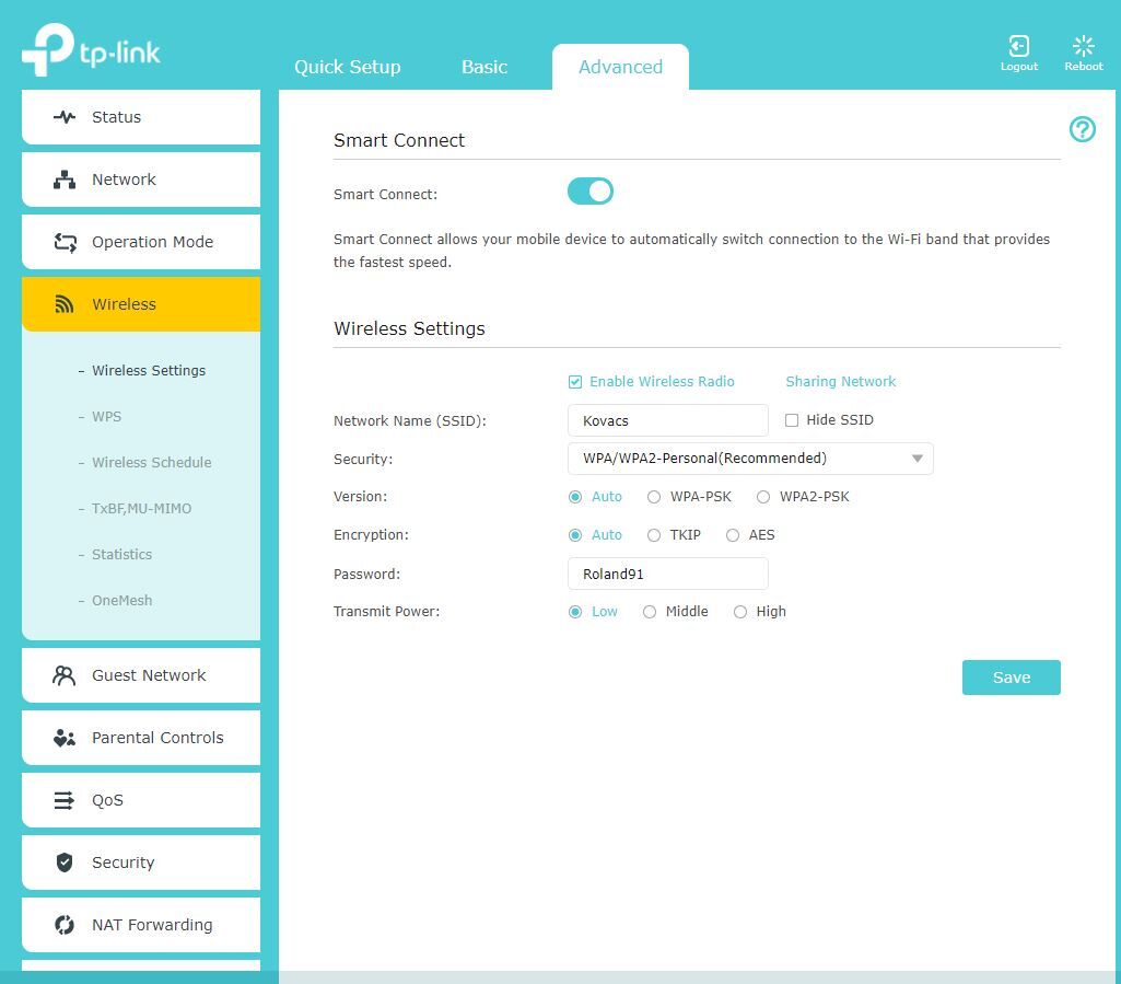

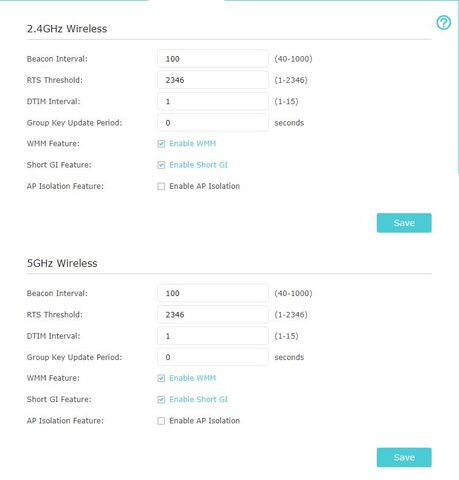

kovacsroli
Lackooo84 #93406 üzenetére
Szia,
"csak 40MHz-re van állítva a router sávszélesség 80 helyett"
- ilyen beállítási lehetőséget a digis routernél láttam, viszont a tp-linken egyelőre nem találtam meginksebesség mennyi amit kiír?
- itt sajnos nem tudom mire gondolszpár kép a beállításokból, hátha nektek mond valamit
nem nyomkodtam el semmit, factory reset és quick setup (pppoe-s dolog) utáni állapot:
