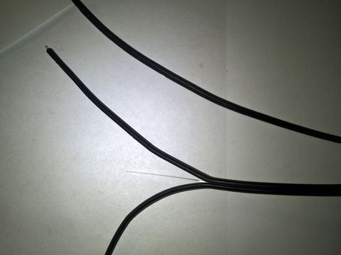

Másik kábel nem gond, magától nem tud megtörni az optika, csak ha segítenek neki. Valószínűleg menni fog. A lépcsőházban van optikai jelerősítő, csak tán nem éri el a csillapítás azt az értéket, hogy ne működjön.
Nálunk se szaroztak házon belül. Ahol nagyon vigyáznak rá az terepen van, előkészített nyomvonalon. A légkábel meg egy hülyeség, de jó pénzt jelent a karbantartóknak... -

Hát nekem ilyen vékony (talán még tizes sincs, talán nyolcas) cső van és van benne vagy öt derékszögű kanyar... És nem is egyedül kéne lennie... (kell egy koax és egy telefon kábel is)
Gondolom akkor ide ne akarjam beerőltetni az optikai kábelt...
quailstorm
A sugáron is múlik. A kábel gyártójától lehet megtudni csak a pontos adatokat. A hajlítási sugár ne legyen kisebb, mint a kábelátmérő 15-szöröse, ez az ökölszabály, de még ez is kicsi. Egy 20cm-es sugárban már fel lehet tekerni gond nélkül, falban se gond egy kanyar, csak ne legyen hegyesen éles.

Tényleg, ez a digis optika mekkora sugaró ívben hajlítható biztonságosan? Ha fel akarom tekerni, illetve egy kanyarnál.

10+ éve volt valami videó ahol az optikai szálat össze vissza hajtották meg kapcsozták mégis jó volt.
Ez az : [link]
Azt hittem ma már mindenhol csak ilyet használnak és lehet bátran tekergetni -

Én se beszéltem fémről meg gabro0 se. És te se cáfoltad meg a merevítő meglétét. Ellentmondást érzek az erőben...
Az optika túl sérülékeny önmagában, többrétegű védelem nélkül nem sokat húznál be. Légkábel van a legjobban kitéve a veszélynek, csak ott könnyűnek kell lennie.A kevlárosban valóban nem 1 db vastag szál van, vagy két kisebb a széleken, de ugyanazt a feladatot el kell látnia, mint az acélnak.

de gyártanak... csak nem fém van benne hanem kevlár.... és emiatt rugalmas hajlékony... sőt tovább megyek a Telekom fémmenteset használ léges bekötésre is....

Van másfajta kábel is, amit lakásokba húznak (fehér), abban úgy tudom nincs merevítőszál.

Nem is kell törnie, már túlzott szögű meghajlítás is jelentősen növeli a reflexiót és a csillapítást. Egy monomódusú szálon át lehet nyomni a fél világot, de kényes jószág az biztos.
