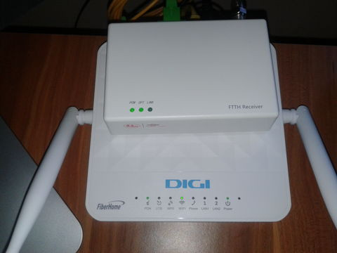

Igen az. Családi házban lakom, az oszlopról behúztak egy 50-60 méter hosszú kültéri optikai kábelt, az belemegy az FTTH Receiver névre hallgató "kis dobozba", ami szolgáltatja a TV-k felé koaxon a jelet, majd onnan egy 2-3 méter körüli optikai kábel jön az ONT-ba. Ez lenne a látott sárga drót. Tehát nincs se lépcsőház, se fali csatlakozó.

http://www.made-in-china.com/showroom/walkspace/product-detailuscmRFWCZJhI/China-Fiberhome-An5506-02-Fg-Gpon-ONU-Optical-Network-Unit-Apply-to-FTTH-Ftto-Modems-2-LAN-Ports-1-Phone-Port-Support-WiFi.html
Ez lenne az eszkoz. Es tovabbra sem akar mukodni a DLNA. Lehet nem kepes ra a router mert olvastam mas routereknel hogy DLNA kepesek. Probaltam a beallitasoknal de csak olyat talaltam hogy upnp on/off amit on-ra allitottam valamint a tuzfalat is lezartam de csak nem mukodik. Azelott a Huawei routerrel siman ment a foobar upnp -je is (teve latta a foobar menujet ) valamint mukodott az is , hogy egy film jobb klikk es cast to device eseten megjelent a teve neve es lejatszodta a filmet.
