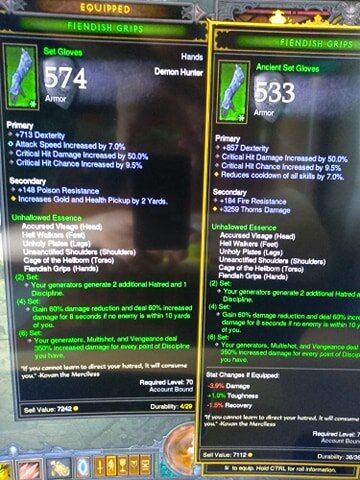

boygabi_ #109387 üzenetére
vertre armor helyett all res vagy dam% from elites
a gatyan a grenade helyett life%. igazabol sajnos rosszak a rolljai, dex / vit / allres / socket / lifeonkill / +globesLife vagy pickup vagy slow% az idealis.
igazabol a life% se az igazi a verten de az meg kb ertelmes es a masodlagos statjai is jok.
ne haragudj, nem szeretnélek bántani, de van a játékban lehetőség screenshoot-ot csinálni, azzal jobban látszik minden. Valahogy rettenetesen tudja bántani a szemem, amikor telefonnal csinál valaki képet a monitorról
A gatyán a grenade dmg-t forgatnám armorra, a chestnél másodlagos statnál mele dmg reductiont forgatnék. -

boygabi_ #108227 üzenetére
A képen látható ancient biztos, hogy jobb mint ami nálad van.
A CDR-t talán AS-re vagy Area Damagere. Nem tudom a multishotos build meddig használható GR-ben, de lehet, hogy Area Damage-re rollolnám. Igazából ha a CDR-t tekered el, akármikor válhatsz AS vagy Area Damagere, így nagy bukta nincs.
A matekot ráhagyom másraMellesleg Build link - innen okosodhatsz ha valami nem tiszta. Persze itt sem mindig tökéletesen minden.
Nyomsz egy print screent az itemről, majd a prohardver posztolásnál lesz a szöveg alatt (ablak alatt) egy rész, hogy feltöltendő képek. Ott betallózod a képeket amit fel akarsz tenni, majd rányomsz a feltöltésre.
A feltöltött képek mellett konkrét gombok lesznek, amivel azonnal be tudod szúrni majd. Akár link, akár egyből látható kép formájában. -
DjDanee87
boygabi_ #108222 üzenetére
reelc válaszát kiegészítve.
Evasive fire nem csak hatred töltés miatt kell. Focus + Restraint gyűrű párost használsz, a setbonus kihasználásához használnod kell generátort 5 másodpercenként a buff fenttartásához (jó sok extra damage). Esetleg használhatod a hardened rúnáját, ha kell egy kis túlélés.
A nadrágodon allres nem lehet, de az evasive fire damagenek nem sok értelme van. Alig sebez a multishothoz képest, ahelyett inkább tehetnél armort a nadrágdra.
Kereshetnél egy új chestet is majd, ami nem lesz olyan egyszerű, de nagyon sok HPt veszítesz így, hogy nincs rajta vit. -
reelc
Úgy érzed, hiányzik valami? Mekkorát mész vele?
Mondjuk kb.85+tól jobb a Shadow szet. Ezt inkább T16 farmra. Bírja?Az íj gyenge.
A sisakból CHC és Multishotos kellene. Akár nem ancis.
A tegezről forgasd el a lyukat valami hasznosabbra.
Vállas area hit helyett esetleg cooldown, ha az nincs elég a Vengeace miatt.
Elusive ring helyett CoE. Esetleg F+R helyett a Traveller's szet.Evasive fire: Hatred töltés + F+R bónusz + dmg reduction a Wraps of Clarity miatt.

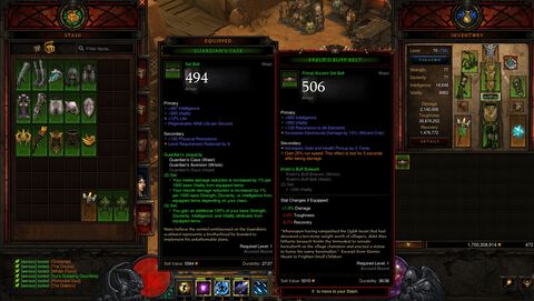

persil
boygabi_ #103381 üzenetére
A karakterlapon egy átlagolt dps-t (sebzés/másodperc) látsz, amiben minden(*a legtöbb dolog) benne van. Így természetesen a main stat is
Nekem sincs egy nagyon pro helltooth build-em, meg mákom sincs a droppokkal, mégis 2mill fölött a dps. Ha nincs int-re húzva a motyód, az rengeteg sebzést jelent számodra minuszban.
Meg írtad, hogy paragonban 1600 a diffi, azért az sem elhanyagolható...Para 800on ki van maxolva az egész és onnantól tisztán main stat, vagy vit-re megy minden pont. Te ennek a felénél jársz, az ott nem kevés bónusz.
Ha gondolod linkeld be privátban a karidat, vagy kérdezz bátran.
