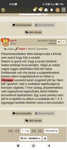

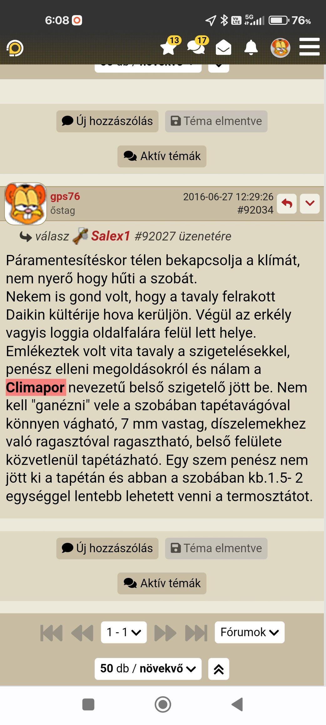

gps76
Aryes #155156 üzenetére
Nem kimondottan a résszigeteléssel van gond, hanem az ablakkeretek mellett hullik a hungarocell a két betonelem közül( külső(kb.12 cm) - hungarocell(kb.10 cm) - belső(kb.12 cm)) és a belsőt éri közvetlen a hideg levegő. Na ennek a másik oldalán a belül a falon szépen lecsapódik a pára, jön a penész. Én amit írtam belülről leszigeteltem, azóta nincs gond a penésszel... Tojnak bele a közös képviselők, a tetőventi se működik évek óta, tettem 2 db 12 centis ventit alacsony fordulaton fürdőszobába, wc-be, így azzal sincs gond, hogy mindenféle szagok nálam is landoljanak.

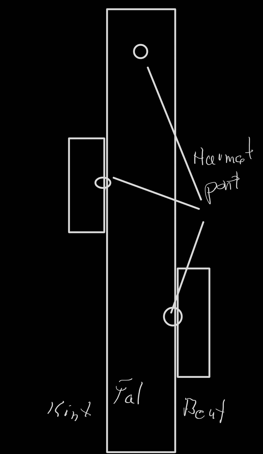

RandomName
Aryes #155124 üzenetére
A harmatpont az, ahol a falban a külső, és a belső hőkülönbség találkozik, és pár csapódhat ki.
Ha fűtesz, akkor a fal melegétől kitolódik a harmatpont.
Ha kívülről szigetelsz, akkor jobban tartja hőt a fal, kevésbé érvényesül a külső hőfok, így a harmatpont kitolódik.
Ha belülről szigetelsz, akkor van egy hideg falad, ami tartja a kinti hőfokot, és van egy vékony hőszigetelésed, amit át fűtesz. Azaz bemegy a harmatpont a kettő találkozásának a közelébe.
Maga a nedvesség már ott van, mert valamitől eddig is penészedett a fal. És be is lett zárva a falba, nem tudod kifűteni belőle.
Ha a lakás többi része nem penészedett, akkor egy szerkezeti hibán vagy hőhídon keresztül is el tudott indulni anno a penészedés, ahhoz nem kell nagy nedvesség. -

RandomName
Aryes #155098 üzenetére
A nedvesség nem alámegy.
A szigetelésnek a harmatpont külső oldal felé tolása lenne a lényege. Ott talákozik a külső, és a belső hő, és a különbség miatt pára csapódik ki.
Ha kívülről van a szigetelés, akkor a fal jobban tartja a meleget, így kintebb kerül a harmatpont.
Ha viszont belülről szigetelsz, akkor a fal nem tud átmelegedni, és a szoba közelébe húzod azt a pontot, ahol a nedvesség kialakulhat. Így a penészedésed nem szűnik meg, de legalább nem látszik az XPS záróréteg alatt.
Elvben a problémára talán a külső hőszigetelés, és szellőztetés (és/vagy párátlanító) lenne a megoldás. -
