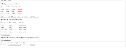

vargalex
woodworm #476 üzenetére
Igazából már annál is egyszerűbb (csak ugye még nem teszteltem élesen), mert készült egy webes felület:
A partíciók ne tévesszenek meg, mert ez az oldal most nem egy DIR-860L-en fut. A script a rootfs, rootfs_data és kernel partíciókon kívül mindent felajánl mentésre. A write mtd2 partition pedig már úgy írja fel radmir mtd2 partícióját, hogy a helyes MAC address-ek szerepelnek benne. Azaz az mtd2 és a firmware felírása után semmi egyéb teendő nincs. A lede firmware pedig tartalmazza az mtd2 partíciót és a padavan firmware-t. Tehát azokat sem kell letölteni.

vottokar
woodworm #248 üzenetére
Akkor, most feltetted az általad linkelt ddwrt fórumon radmir által feltöltött file-okat, és behalt teljesen a router?
Számomra az egész egészen zavaros, mert nem igazán értem az egészet. (Tudom, hogy én vagyok a sügér.) Most a ddwrt vagy ez a padavan felülírja a Dlink gyári visszaállító rendszerét is, és nincs visszaállítási lehetőség? (Ahogy olvasom erről kérdezett egy fórumozó radmir-tól is, de nem válaszolt egyértelműen ismét.) -
woodworm
woodworm #232 üzenetére
Közben találtam egy kész fw-t, mellette egy módosított eeprom partíciót a ddwrt fórumon. Az user stabilnak írja, bár nem túl bőbeszédű (a mellékelt leírása sem).
vottokar
woodworm #229 üzenetére
Van a padavanról valami részletesebb, érthető nyelvű leírás, vagy szenvedni kell az orosszal és a google translatorral. (Sajnos a 8 év orosz nyelvtanulás "eredménye" már teljesen eltűnt a fejemből..
Jó lenne végre egy minden téren ütőképes firmware erre a routerre. Már majdnem elcsábulok a Xiaomi routere felé, de ott is mókolni kell mert ahogy olvasom nem teljesen kóser a gyári firmware és nem vagyok teljesen meggyőzve a cfw tökéletes működéséről sem. -
dchard
woodworm #105 üzenetére
Ezt én is megtaláltam, de a FireWRT leírásában is csak ennyi szerepel. Hogy pontosan hogyan valósítja meg (lásd: BCM és QCA megoldások), arról semmit nem tudunk. Lehet, hogy amit ők HW NAT-nak hívnak, az egyszerűen csak egy "dedikált" sima mag mondjuk a NAT engine-nek, és kész. És mivel tisztán szoftverből is kijön a giga NAT, tulajdonképpen megtehetik. A FireWART-nél az is leírják, hogy hivatalosan OWRT támogatott, ami biztosan nem igaz, mert semmilyen HW NAT implementáció tudtommal nincs az OWRT-ben, erről hosszas viták folytak több nyitott feature request alatt is, a válasz pedig az volt, hogy azért sem implementálják ezeket, mert megtörik a forward chain kompatibilitást, tehát nem mások mint hack-ek.
Arról sem tudunk semmit, hogy ha van is ilyen dedikált HW NAT, azt vajon használja-e mondjuk a Dlink gyári szoftvere, vagy sem.
Vannak értelmes megoldások is, mint az openfastpath vagy az opendataplane, de arról nincs hír, hogy ezeket implementálják-e és ha igen, mikor.
Dchard
woodworm
Saját kútfőből annyit tudtam megállapítani, hogy ilyenkor a 860-as nullákkal teli BSSID-t küld.
Itt egy részlet a xiaomi logjából, amikor kliensként akartam csatlakozni hozzá és végre sikerült.Feb 18 21:57:14 kernel: AP-Client probe: SSID=OpenWrt D-Link 5GHz, BSSID=00:00:00:00:00:00
Feb 18 21:57:15 kernel: AP-Client probe: SSID=OpenWrt D-Link 5GHz, BSSID=00:00:00:00:00:00
Feb 18 21:57:16 kernel: AP-Client probe: SSID=OpenWrt D-Link 5GHz, BSSID=00:00:00:00:00:00
Feb 18 21:57:17 kernel: AP-Client probe: SSID=OpenWrt D-Link 5GHz, BSSID=00:00:00:00:00:00
Feb 18 21:57:20 kernel: AP-Client probe: SSID=OpenWrt D-Link 5GHz, BSSID=xx:xx:xx:xx:xx:xx
Feb 18 21:57:20 kernel: AP-Client probe response: SSID=OpenWrt D-Link 5GHz, BSSID=xx:xx:xx:xx:xx:xx
Feb 18 21:57:20 kernel: !!! APCLI LINK UP - IF(apclii0) AuthMode(7)=WPA2PSK, WepStatus(6)=AES!
