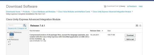

Ha jól tudom mint hivatalos CISCO tanfolyásos diák hozzáférhetsz a firmwarekhez, de amúgy csak olyan eszközhöz elérhető amihez van élő SmartNet-ed. Tehát mint egyszerű "földi halandó" nem nagyon tudod őket beszerezni. -

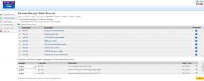

Miért nem a vue-n jelentkezel a vizsgára? Ha bankkártyával fizetsz usd-ben még áfát se kell és sokkal olcsóbb.
Még nem nagyon mélyedtem bele, a VLSM-nél párszor újra át kellett olvasni meg papíron matekozni kicsit, nem vészes az anyag, az agyam már ráállt erre, mivel 2006 óta nyomom az MS vizsgákat, tehát már van rutinom az ilyesmiben. -

Ezeken kell majd firmware-t firssítenem, meglepődve tapasztaltam, hogy a reseller loginemmel SEM tudok firmware-t leszedni hozzájuk. Azt tudom, hogy vettek smartnet-et, tehát majd le tudom tölteni hozzá a FW-t.
Ilyen esetben az ügyfél loginjével kell majd csinálni, vagy dúrnom kell egy cégeset valahonnan?
