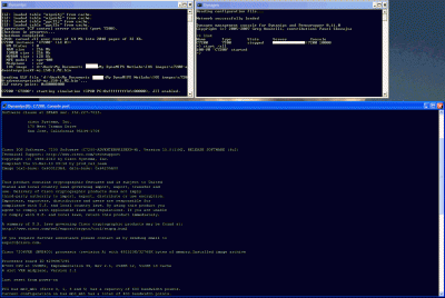

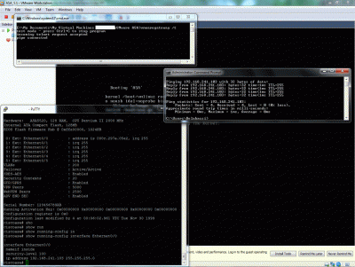

Teljes mértékben igazat adok, én is így látom...
Természetesen lehet egymás után "beszerezni" a papírokat, sajnos a tanfolyami keretek sem adnak olyan mély szintű gyakorlati tudást, amellyel bátran azt mondhatná valaki, hogy bárhol megállná a helyét...
Én ebből a szempontból szerencsésnek mondhatom magam, mert Cisco szakirányú főiskolán végeztem, 2004 óta szolgáltatóknál dolgozom, mindig volt a laborban több-kevesebb eszköz, amelyekből a legkomplexebb tesztlabor topológiákat is össze lehetett rakni. De hiába a sok hardvereszköz, az ember nem lehet mindig mellettük, valamint mindig volt olyan, hogy szükség lenne még néhány routerre a kész topológiához, de már nincs elég, vagy másnak is kellett másra, stb...
Az előbbieket azért írtam, hogy hátha tudok segíteni annak, akinek nincs (folyamatosan) lehetősége közvetlenül hozzáférni az eszközökhöz. Szükség esetén csupán némi CPU teljesítmény és memória hozzáadásával a lehető legkomplexebb topológiákat is össze lehet állítani, - és ahogy nálam is sok esetben szükség volt rá - számos szolgáltatói és előfizetői hálózat fizikai eszközökkel történő modellezésekor nagy segítség volt, hogy virtuálisan is fel tudtam laza 20 perc alatt valódi Cisco IOS image-eket boot-olni a PC-men, ezzel 30-40 routert is emulálva és hozzáadva a fizikai topológiához. Ezeket a virtuális console portjukon keresztül CLI-n ugyanúgy konfigurálod, mintha a fizikai eszköz mellett ülnél. Lényege pont az, hogy nem szimulációról, hanem router hardver emulációról van szó.
Az előbbiek pont ezért hasznosak, mert ezáltal az ember olyan mérnökké képezheti magát, aki nem csak papíron látott Cisco routert...Üdvözlettel:
