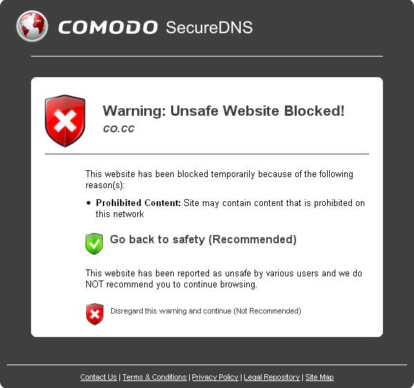

Lesz, de azt ne kérdezd, hogy mennyi, mert ezt csak ők tudhatják...
A dns szervernek nincs köze a boot-oláshoz vagy a cmdagent.exe-hez.
Csinálj egy takarítást a comodo után és telepítsd újra.
Rengeteg ingyenes portál üzemel sokkal használhatóbb portálmotorral, köztük magyarok is...
