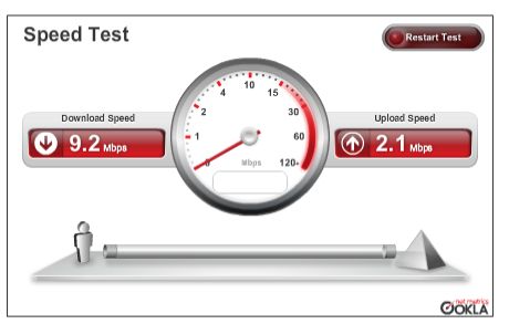

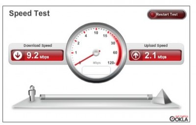

termeszetesen probaltam mas geprol / router nelkul is, de ugyan ez volt a helyzet, amugy a problema leginkabb az esti orakra jellemzo, de akkor igencsak sulyos,
itt egy kep a csrol pl este 7kor KLIKK
lathato az igen magas ping illetve a net_graph (alul a zold csik) zajossaga mely egyertelmuen mutatja hogy valami nincs rendbenitt egy kep hajnali 2kor KLIKK
nah igy kellene kineznie, otthon tfossal nonstop 24 oraban egy darab zorej nincs a net_graphban, ez a pingeken is latsziksebessegmeresekkel ugyan ez a helyzet, ejjelente/hajnalban mindig csontra a maxokat kapom, reggel 30/3, elotte ugye 15/1.5- volt mert nemreg emeltek, estenkent pedig soha nem erem el a maxot, de mint azt az abra is szemlelteti gyakran a garantaltat sem
mindenki azt monja szar a upc halozata, most mar elhiszem, nemtudom ezen infok fenyeben jogosan bonthatnam e fel a szerzodest, ugy erzem igen, termeszetesen csak akkor amennyiben nem kerul orvoslasra a problema
de mint mar korabban emlitettem egszer mar felhivtam a figyelmuket a helyzetre, de elmondasuk szerint minden rendben van, de azert elkertek a szamom hogy majd visszahiv a technikus, azota is hiv...

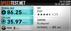

Itt egy PPPoE-s Digi-s teszt. DHCP-n ennél gyorsabb, még egyszer mondom, én 90Mbps körül mértem. Szóval, a "szerintem" nem egy nyomós érv!
