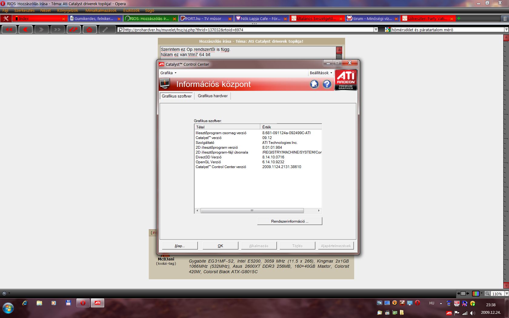

Jéé már működik a manuális ventiszabályozás (Vista64 CCC 9.12), hülye voltam mert azt hittem hogy megint poros lett a 4870 X2-m, szétszereltem és kiporoltam és megszokottnál kevesebb port látom rajta. Gondolatomban megijedtem, hogy valószínűleg ventinek annyi.
Végre ennyi X hónap szenvedés után.

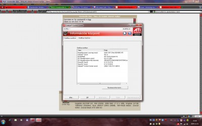

win7-re telepítettem a gyártó honlapjáról frissen letöltött ccc-ét, de hiányzik a "display manager" a grafikus beállítások fából. Így nem tudom klón módba kapcsolni.
Valami ötlet?

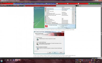

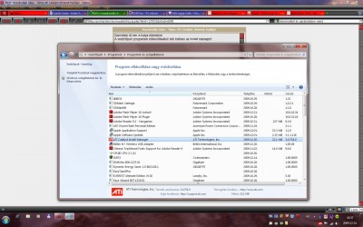

Előtte a vezérlőpult programok eltávolítása-távolíts el minden ATI komponenst. -

#67688960
gondoltam felteszem a 9.12-es cuccokat, ha már kijött, játszok egy kicsit és talán nézek filmet
nagyon rosszul gondoltam!
nem tudom ki aszta így el, de ráment az egész délutánom, nagyon szivesen leengedném rajta a feszkót és egy halom véres húsdarabbá szerettem volna formálni egy fél órája, most már kevesebbel is beérném, de még mindig szétb az ideg -
ez lemaradt
