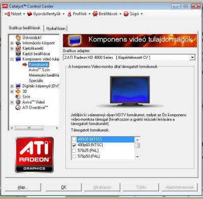

Jómunkásember
Na, Catalystban kapcsold be ezt a ket opciot:
http://images.netbag.hu/20090515/22192846700.jpg
Utana restart, majd:
http://images.netbag.hu/20090515/22162940068.jpg
és
http://images.netbag.hu/20090515/22165192919.jpg
Remelem jo lesz, illetve a fő kijelződ (monitor) az alaplap felőli csatiba legyen dugva.

na közben összedugtam, és a kijelző beállításaiban muszáj bekapcsolni a komponens támogatást, hogy kezelje a tv-det, mivel te nem tudsz manuálisan észleltetni mert hiányzik a menü szerintem állítsd át azt is hogy "észleljen amikor a ccc fut" és esetleg indítsd újra a gépet

zabu
#67688960
#5422
továbbra sincs semmi változás, és olyan menüpontom sincs amit mondtál. eztet látom
#67688960
miért nem a magyar nyelvűt tetted fel amúgy?
nemtom hogy csinálod, de hogy biztos legyen:
-kapcsold ki a pc-t, és a tv-t
-dugd őket össze
-kapcsold be őket
-ha a spec nézetben a kijelzőkezelőben, a jelenleg be nem kapcsolt megjelenítőknél sincs ott a tv, akkor,
-a kijelzőkezelő beállításaiban kapcsold be a tv és a komponens támogatást, aztán menj vissza a kijelzőkezelőbe
-ha nem ismerte fel nyomj a megjelenítő észlelésre,
-ha akkor se indítsd újra a gépet,
-ha most se jó passzolokén régebben kipróbáltam komponenssel, simán rádugtam és nálam ment, lehetett állítgatni úgy külön mint pl a monitort, ha jól emlékszem
de ha gondolod kipróbálom, csak felteszem a 9.5-öst -
