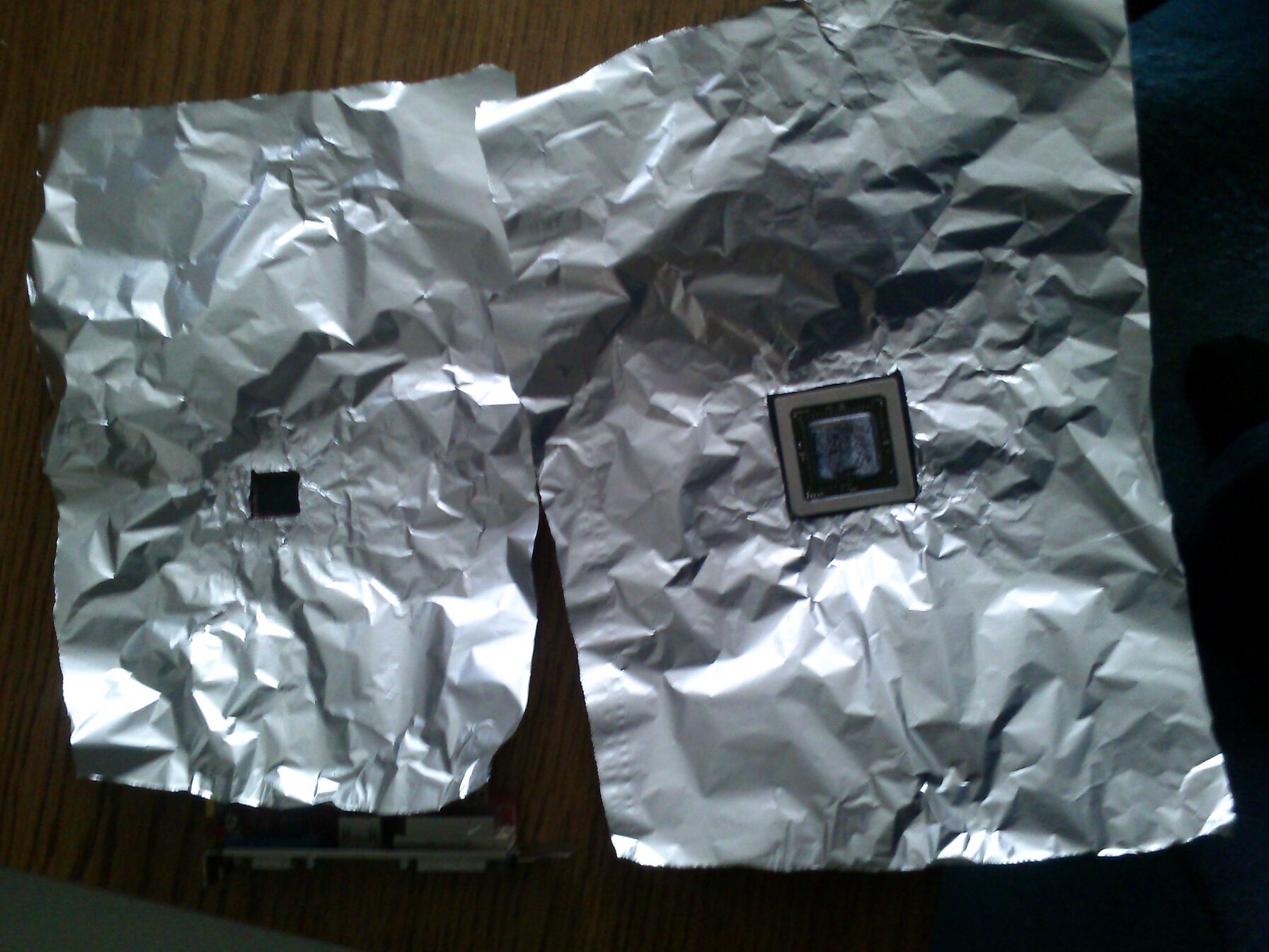

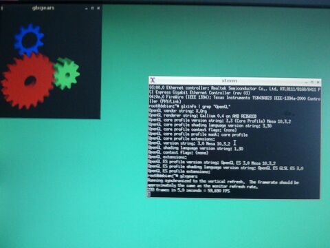

Beszéltem pár emberrel a reflowról 3-4 hónappal ezelőtt. Két darab videókártyát reflowoltam (az egyiken a gput, másikon a ramot). Mindkettő meggyógyult tőle.
Ígértem, hogy beszámolok a kártyák helyzetéről, ha változás áll be.
1. Amelyiken a ramot reflowoltam, továbbra is működik, azóta is az van a gépemben.
2. A másik videókártya, amelyiken a GPU-t reflowoltam, ma ismét meghibásodott (hirtelen megint ugyanazt csinálja, mint a reflow előtt).A hibás kártyát ismét reflowolni fogom, ha lesz hozzá hangulatom.
