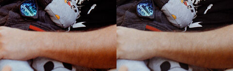

Nem tudok róla hogy profilozva lenne. Egyébként ez egy plustek 8100 dedikált kisfilm szkenner. Van valami kalibrációs kártya hozzá, de aranyáron mérik és nem tudom, hogy javítana-e rajta annyit, hogy megérje. Mert az amúgy tagadhatatlan, hogy nem az jön ki a végén mint amit a szkennerszoftver mutat. Szóval nem könnyű.
Ráadásul erre még az exportált tif-et a ps/lr is megcsavarja, amit továbbra sem értek. Az biztos, hogy nem kamera kalibrációs profil, se a tif-en se a jpeg-en úgyhogy kikapcsolni se lehet olyan egyszerűen. Egyébként mikor importálom lr-ben a kis index képen még az eredeti kép jelenik meg és pár pillanat múlva korrigálja és onnantól kezdve semmit nem tudok tenni vele, hogy az eredeti tif legyen.
halagabor
Lightroom-os és photoshop-os segítség kellene. Filmszkennerrel csinálok a negatívról tif-et, behívom lightroom-ba hogy finomhangoljam kicsit és azt veszem észre hogy automatikusan mindenféle korrekciót végez rajta amit baromira nem kértem. Ugyanezt csinálja a photoshop is. Érdekes módon a DXO Opticspro 11 nem csinál semmi ilyesmit, úgy jeleníti meg a tif fájl-t ahogy az van. Az volna a kérdés, hogy miért csinálja ezt a lightroom és a ps és ki lehet-e ezt kapcsolni valahogy?
A mellékelt képen a probléma végeredménye látható. A bal oldalon a ps/lr által korrigált a jobb oldalon meg a nyers tif látható. Ja igen (ez a legfurcsább), a ps ezt megcsinálja a DXO-ból kiexportált jpeg-gel is. Ezt az összehasonlítást is printscreen gombbal kellett megoldanom
