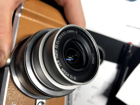

Nem szukiti be. Vagyis nem tudom. Lerirom mit tapasztalok a 12-32 kitobival:
Manual mod, constant preview bekapcsolva. Ha rekeszt mondjuk 8-ra allittom es elkezdem lassan 12mm -rol 32-re tekerni, akkor 14, 18, 25 es 32mm hallok valami mozgast a rekesztol. De ahogy nezem, ilyenkor nem osszeszukul, hanem pont ellenkezoleg, egy nagyon picit kinyilik.
Ha viszont f3.5 -tol kezdek, tehat teljesen nyitott allasbol, akkor hangtalanul jar 12 es 32mm kozott, nem allit semmit a rekeszen.Ellenben az olympus 40-150 obinal akar teljesen nyitott a rekesz, akar szukebbre van zarva, zoomolaskor teljesen nema, nem allit semmit a rekeszen.
Mar csak azt nem ertem, hogy sorozat kep eseten miert nyijta-zarja folyamatosan a rekeszt mind2 obi eseten.
Mert emiatt sokkal kevesebb kep/mp keszul, mint teljesen nyitott rekesszel.
Egyszeri es folyamatos fokusszal is ezt csinalja, es az osszes modban. -
