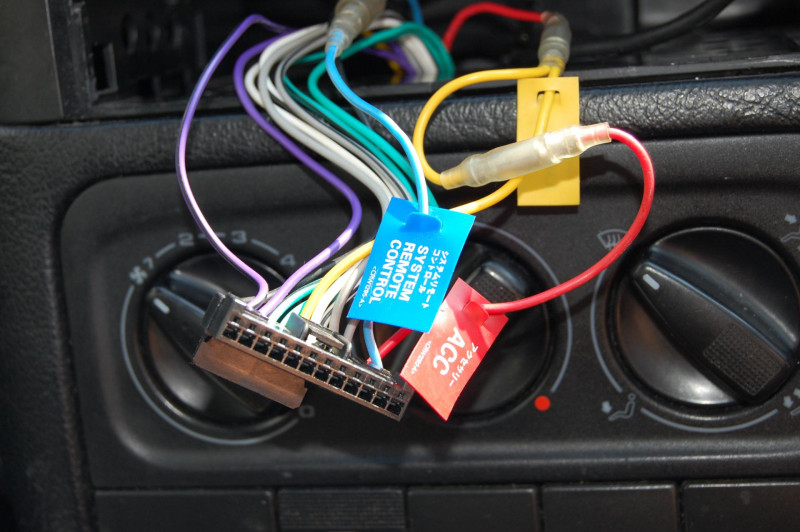

Ha nem használod a fejegység végfokát (vagyis a hangszórókimeneteket) akkor valóban elég 3 szál:
Piros, sárga, fekete.
Ezek mellett a kékre csak azért lesz szükséged, mert azzal adsz remote jelet az erősítőknek (vagyis azzal kapcsolod be az erősítőket a fejegység bekapcsolásakor)De hogy teljesen világos legyen minden, itt egy jó kis leírás róla lábkiosztással, bekötéssel, mindennel: [link]
opeter70
Shokkolo #39616 üzenetére
A fejegységnek sárga vezetéken kersztül állandó feszültséget kell kapnia, ezáltal őrzi meg a beállításokat.
A piros vezetéken pedig kapcsolt 12V-ot kap, ami azt jelenti, hogy ha ráadod a gyújtást, akkor be tudod kapcsolni a fejegységet.
Néhány autógyártónál a fenti két vezeték "funkciója" meg van cserélve, tehát a piroson van az állandó 12V és a sárgán a kapcsolt feszültség.
Ezért csinálják a fejegység gyártók a firos-sárga vezetéket oldható kötésűre, hogy könnyen meg lehessen cserélni szükség esetén.
Nyugodtan cseréld meg a kettőt és jó lesz.
A kék vezetékkel pedig ne foglalkozz, mert az teljesen más történet.
Azon nem bejövő, hanem kimenő 12V van, jellemzően erősítők vezérlésére, vagy ritkábban motoros antennához.Osynho: Szerintem sem gyári. Ennyire beteg tervező nem létezik.
