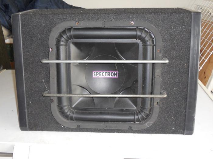

#33310
Előnye ugyanakkora külső méretnél a nagyobb membránfelület (ez egyértelmű).
Viszont hátrányai is vannak:
Pl a membrán merevsége. Egy négyzet alakú membránnál a sarkokban nem ugyanakkora a membrán merevsége, mint az oldalak közepén. Tehát ilyen értelemben nem lesz homogén a membrán.
Ugyanez a helyzet a membránszéllel is. Ott is lehetnek eltérések merevség, rugalmasság szempontjából a "kanyarban", ami extrém igénybevételnél megint csak a membrán nem kívánt torzulását okozhatja.
Ahhoz, hogy ezeket kivédjék, nagyobb szilárdságú membránt kell készíteni, ami növeli a mozó tömeget, ami szintén hátrányos. A gyártási költség is magasabb szerintem az ilyen típusú membránoknál.
(Bocs a sok "membrán" szóismétlésért
)Nem véletlenül nem tért át a többi gyártó erre a megoldásra.
Ha jól emlékszem, mintha valami noname gyártónál (Spectron vagy valami ilyesmi) láttam már ilyen próbálkozást, de lehet, hogy tévedek. -
gabber01
Azt tudja valaki, hogy miért csak a Kicker gyárt négyzetes (solo-baric) mélynyomókat? Illetve, hogy ezeknek milyen előnyei/hátrányai vannak? Hasonló átmérőjű, de kerek nyomókhoz képest a többletfelület miatt gondolom nyilván hangosabbak/mélyebbre mennek, de azt is írják, hogy a hangminőség hagy kívánnivalót maga után. Kérdés, hogy miért?
