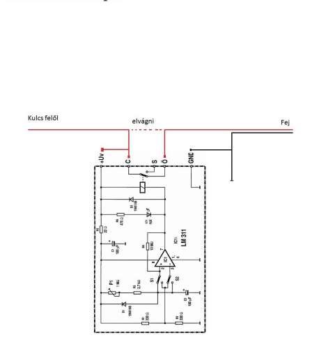

Kissé értelmetlenül írtam le a dolgot.
A linkeden látható kapcs rajzon van: +Uv, C,S,Ö, GND.gyújtásról elviszi a vezetéket, ráköti +Uv-re, valamint S/Ö-re (kapcsolókkal tudja úgy is állítani a relét), C-ről meg viszi a jelet a fejnek, mint gyújtásjel.
Amikor a kulccsal gyújtást ad, akkor a kis szerkezet megkapja a tápot, elkezd tölteni a kondi, aminek az időtényezőjét a potival állíjat be, kondi feltöltődött, relé dolgozik, C ponton ott a késleltetett jel, boldogság van.
Javíts ki ha tévedek
PiciPeti: Nem is kell hozzá állandó tápot vinni, nem olvastam el a leírását az előbb teljesen.
A fentebbi történetet ajánlanám figyelmedbe az előző hszem helyett

na de.... ha ugye már rajta a betáp akkor mivel vezérled meg,,,(mivel szólsz neki hogy innen kezdve 15 mp után oldjál)? mert nincs rajta több bemenet csak pozitiv negativ....[link]
ott a kapcsolási rajz...ez egy ic-s kapcsolás,,,....ez már kicsit összetettebb..mint a kondis egy tranzisztoros késleltetés..amit Te irsz az épp az ellenkezője mint ami kell nekünk....nem az a lényeg hogy meghuz és tart x ideig... hanem ne huzzon meg és ha x idő után meghúz akkor maradjon is meghúzva.
de még talán az is jó lehet...ha az izzitó áramra rákötsz egy relét..ami akkor meghúz(old) ha izzítasz, és ahogy az izzítás vége akkor ujra engedi az áramot.....hmmm nem tudom...csak egy ötlet.......

Igen, közben nézelődtem még az oldalon, és találtam ezt: kapcsoló 2
Egyszerűbb, kisebb, olcsóbb.
"Késleltetett ki/be kapcsolóFőbb jellemzők
Időtartomány: kb. 0,5 s - 150 s
Leírás
A kódkapcsoló állásának megfelelően a relé a tápfeszültség bekapcsolása után késleltetve húz meg, vagy enged el. A meghúzási ill. elengedési késleltetés trimmerpotméterrel 0,5 s és 150 s között fokozatmentesen állítható, egy nagyobb elektrolit kondenzátorral pedig meg is hosszabbítható."
Szerintem ez jobb lesz, és letölthető a leírása is, bár elég vérszegény.

nézegettem kb azt a panelt,,van rajta két "gomb" kb arra gondolok, hogy kap egy fix 12 voltot..és van egy kimenete ha megnyomod a gombot akkor azon ..x.. ideig kimegy a kapcsolt 12 volt... a másik gombbal meg idő elött lekapcsolhatod ha nem akarod megvárni a beállított időt,,,,, de ez csak egy feltevés,,,,

Igen, ez elég furcsa nekem is, mondjuk korrektek, vettem már tőlük akkuőrt, normális kiszolgálás, stb...
Valószínű egyben van a leírás a kapcs rajzzal, és a reprodukálhatóság elkerülése miatt van így...Mindenesetre a fő jellemzők ott vannak, más részemről nem fontos, mert nem értek hozzá...
Még rágódom a dolgon, de szerintem megpróbálkozok vele, aztán meglátjuk mi sül ki belőle. Remélem nem füst...

djmorphy: Amikor a gyújtást leveszed, a fejegység kikapcsol? Ha a fejegység kikapcsolt, akkor is "hupákol" ?
Húzd ki az RCA kábelt vagy a magas jelszintű bemeneteket az erősítőből (attól függően, hogy melyik van bekötve). Ilyenkor is csinálja?
Esetleg adjál a remote (REM) bemenetre ideiglenesen fix 12V-ot, hátha a fejegység ad valami miatt szaggatott bekapcsoló jelet.
De én is úgy vélem, hogy az erősítő lesz a ludas.Ja, és használd a Link gombot, ha valamit linkelni szeretnél!

Szerintem erősítőhalál, de az is érdekes, hogy gyújtáslevétel után hogy maradt bekapcsolva (áram alatt) a láda. Mindenképp nézesd meg egy elektromos emberrel, mert ez így nem valami biztonságos.
Amúgy ha van rá mód, szerintem kérd vissza a pénzed, nem a legjobb komponenseket választottad.

A segítségeteket szeretném kérni, mert nem igazán érték az autóhifikhez. Vettem egy Sony CDX-GT450U fejegységet. Vettem még egy SAL RX10/A mélyládát. Egy ideig működött is rendesen. De egyszercsak gondolt egyett és elkezdett "hüppögni" (bocs nem tudok jobb szót rá). Amikor kivettem a kocsikulcsot akkor is folytatta egy jó ideig. Itt van róla egy videó: https://picasaweb.google.com/110516734128602546506/SALRX10A?authuser=0&authkey=Gv1sRgCPPXl-KZ4pa03gE&feat=directlink
Egy Suzuki Wagon R+-ba van berakva
Visszaküldtem mind a Sony fejegységet mind a mélyládát de ugyan úgy fennáll a probléma. Tudnátok segíteni, hogy mi lehet a gond? -
