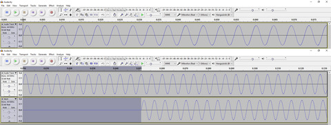

Itt látható az MP3 problémája. Mentés és importálás után jól látszik összevetve az eredeti hangfájllal: 51 ms szünetet kapott az elejére. Ezt én már tíz évvel ezelőtt felfedeztem, és nem az Audacity hibája, mert az Audition is ezt csinálta, meg a SoundForge is, meg a GoldWave meg az összes hangvágó, amivel eddig dolgom volt.
És ezt a 51 ms-nyi döccenőt bizony már meghallod két track között a lejátszóban.

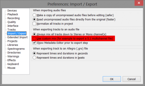

A beállításokba lépj bele (CTRL+P), majd az Import/Export tab alatt az alapértelmezett "Mindig sztereó vagy monó keverést csináljon" helyett az "Egyéni mix 5.1 készítése" opciót válaszd ki. Ezek után az Export parancs kiadása után fel fog jönni egy többcsatornás panel.
