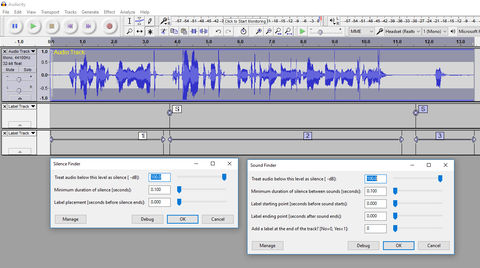

Az a baj, hogy egy algoritmus nem tudja helyetted eldönteni, hogy a hangfájlban a csend szándékos vagy pedig csak hiba. Inkább arra kéne törekedni, hogy ezek a felvételek úgy történjenek, hogy ne legyenek benne efféle "lukak", mert kipótolásuk körülményes munka.
Annyit tehetsz, hogy amennyiben azok a csendes részek tényleg nem tartalmaznak semekkora amplitúdójú zajt sem (valódi üres részek), akkor a Silence Finderben az érzékenységet a lehető legnagyobbra veszed (100 dB), így a hangsávban maradt egyéb csendes részeket nem fogja figyelembe venni, hiszen a legcsendesebb részen is van némi zaj. És a többi csúszka maradjon 0-n. És én a helyedben bevetném egyidejűleg a Sound Findert is, csak azért, hogy két Label Track együttesen hajszálpontosan mutatja a problémás részeket, azaz könnyebb kiszúrni.
Ha elvileg 0 dB az amplitudó, előbb az Amplify menüponttal próbáld meg eltávolítani a DC eltolódást. A csend hajszálpontosan a 0 dB vonalra essen, és utána futtasd a csendkeresőt/hangkeresőt.
