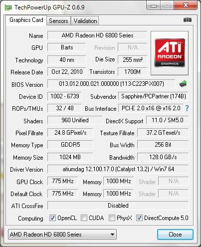

zozoz1
zozoz1 #26552 üzenetére
Nem lettem okosabb....
Beraktam... a 4870 el sem indult bár a ventik mentek, a 6870-es ugyan azt művelte...
Lehet hogy a két PCI-e közül is van amelyik elsődleges, és ott kellett volna másképp beraknom.
Nem tudom, még nem csináltam ilyet....
Most visszaraktam ide a vga-at a helyére.... -

Akkor itt folytatom.Mivel a régi ati driverrel jól működött a vga bios-nak nem lehet baja.
Megpróbálom az RBE profilszerkesztőjét, megpróbálom azzal módosítani a Catalyst órajeleket...Majd visszajelzek....
Ettől függetlenűl még rejtély hogy a 100-150 miért nem megy alapon...
