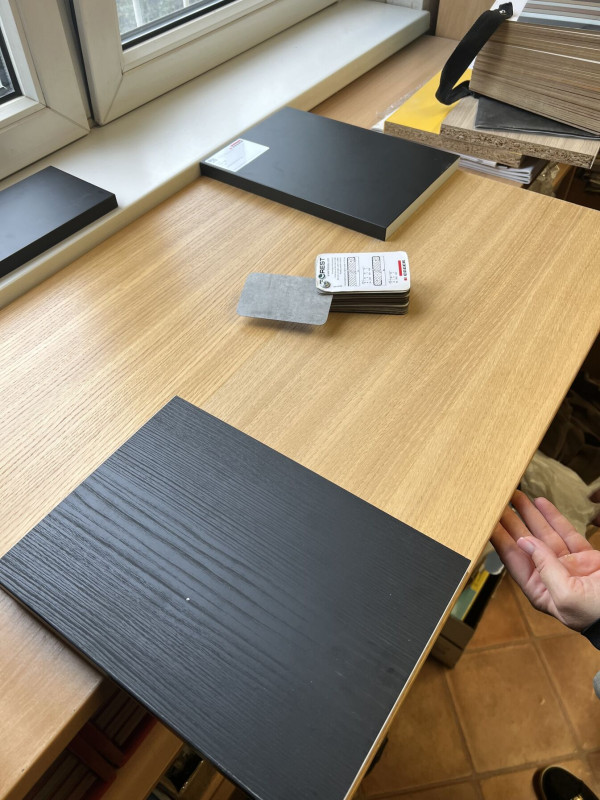

Segítséget kérnék mivel kezeljem le a furnérozott tölgy bútorlapot, hogy a képen látható matt sárga színt kapjam?
Ez a natúr színem:
Jobb oldali matt sárga színt szeretném kapni:

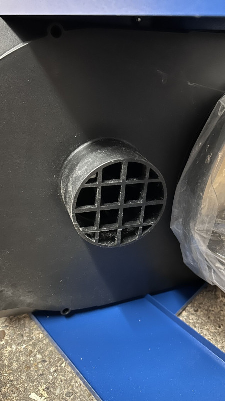

Amikor elmentem a cég bemutatótermébe és megtudták mire is kellene az elszívó,azt javasolták,hogy jobban járnék ha az AF12-t választanám,mert az S01 eléggé határeset lesz,szóval nem mondhatom,hogy ne figyelmeztettek volna.
De akkor már nagyon nem akartam +100k-t elkölteni,meg ahol a legjobb helyre tudtam elhelyezni,ott a műhelyem magassága csak 180cm,szóval emiatt is maradtam a legkisebb verziónál.
Na mindegy,mióta kivágtam a rácsot és az eggyel nagyobb zsákot használom hozzá, egészen élhető a használata. -

A DC500-am van. Újonnan vettem, mert sajnos nem találtam olyat, ami megfelelt volna a költségvetésnek és a minőségi elvárásoknak. Nincs középkategória. Vagy veszek ilyet, vagy egy 3x drágábbat.

gyalulásnál nem kellene, hogy olyan nagy, hosszúkás darabok keletkezzenek mint MDMA-nál is a képen, azt gyanítom, hogy ez akkor tömődik el, ha nem gyaluval van használva, hanem pl felsőmaróval.

Nemtom a legolcsóbb Scheppach az melyik, itt a mókus a DC 500-nál is kivágta:
https://youtu.be/c5I6JTALsw4?t=205
Németül nem tudok (csak a kocsmában), de YT automata fordítóval kb azt mondta hogy mindig eltömődött a nagy forgácstól. Kivágta. és heppiend.
Meg van az a DC 100-as Scheppach (kb az lehet a "legolcsóbb"), amit kemény 215 m3/h légszállítással forgácselszívónak csúfolnak. Na AZ nemtom hogy szívna el egy masszív gyalulást. Ráraknak 100-as csövet és attól lesz forgácselszívó. Hát hogyne ...
Kb. mint a 4XL-es koton. Attól mert azt vesz az ember, még nem lesz akkora a belevaló ...
Csak elmélkedek: én nem értem ... mikor ilyet megterveznek és legyártják a v1.0-ás darabot, vajon szívnak vele normális forgácsot 3 percnél tovább?
Kérnek Jürgentől egy marék forgácsot, felszívta? felszívta! akkor mehet gyártásba!És akkor ott a Hammer S01 is Viktornál, ami nem a sarki fűszeres elszívó, Felder oldalán 380EUR-ért vesztegetik. Anniyért nem fér bele hogy leteszteljék .... hogy micsi ha ott a célkereszt, micsi ha nincs ott? Elszomorító.
Ehhez képest 0 előtapasztalattal, 0 terv a fiókban ... YT videók alapján rétegelt lemezes 30 centis impellerrel és fa elszívóházztal, 100L-es "fahordóval" építettem elszívót, kb 15e Ft-ból (jó ... a 40 éves 1.1 kW-os mocit ajándékba kaptam). Úgy szívta a cuccot mint Michelle Wild fénykorában. Ezeknek meg ez lenne a szakmájuk ....

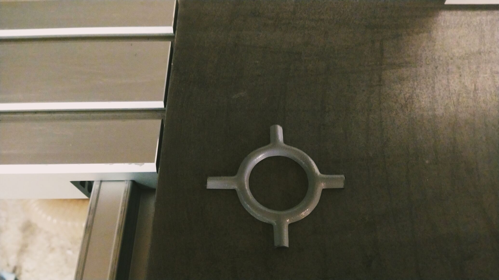

Nemrég én is vettem egy hasonlóan gyenge elszívót(hammerS1) és a keményfaforgácsot ugyan elszívta rendesen,de ha fenyőt gyalultam,akkor munkadarabonként eltömődött a lapátok előtt.
Ezen teljesen kiborultam,szóval letojva a garanciát,kivágtam a célkeresztet a picsába
Azóta tökéletes...kopp-kopp.

Amikor elszívókat néztem, én is belefutottam ebbe a Scheppach és kategóriatársainál. A netes/youtube-os okosságok ugyanazt tették, amit te írsz, kivágták ezeket a merevítőket, oszt' jónapot. Elég vastagnak tűnik a perem ahhoz, hogy ne okozzon gondot.
Amiért ez rajta lehet, az az, hogy a motoron a lapátok műanyagból vannak, nem fémből, így ez a megoldás potenciális sérülésektől védi.
Végül Metabo-t vettem, abban is van ilyen, de csavaros rögzítésű ha jól emlékszem, én kivettem belőle.

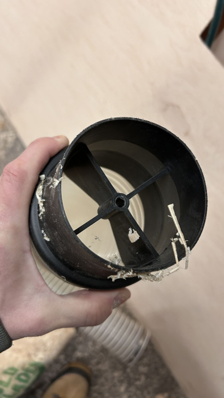

Segítsetek plz. Nagyon nem vagyok gépész.
Van egy legolcsóbb fajta scheppach elszívóm, ami (meglepetéééés) nem szív el. Merthogy a 100-as cső merevítése miatt nem megy át a forgács a lyukon.
Sajnos nem küldtem vissza, ahogy kellett volna, uh most jön a gányolás.
Szerintetek, ha kívágom egy multi toolal a merevítéseket a cső mindkét oldalán, akkor
A) végre működni fog és elszív rendesen. Egy gyalugép etetné.
B) nem fog összetörni és végleg használhatatlanná válni a cső a merevítések hiányában? Főleg a gép oldal aggaszt, mert ott egybe van fröccsöntve a gép egész teteje.

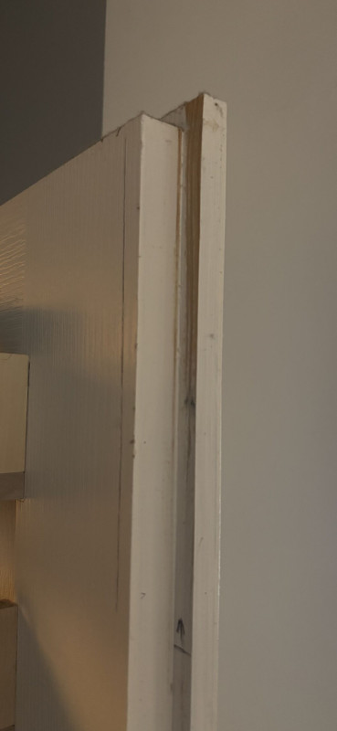

Kérdésem lenne. Adott két ajtólap, aminél a falcból kellene leszednem, vékonyítanom kb 20 cm hosszan, mert nem csukódnak rendesen. Ha oldalról belenézek, akkor azt látom, hogy a csukott ajtó felső és alsó sarka rásimul a tokra, de a lap azon része, ahol a zárszerkezet van, 4 mm-re eláll a toktól.
Nem vagyok asztalos, nincsenek célszerszámaim. Tudtok olyan megoldást ajánlani, ami költséghatékony? Két ajtólapon, 3x20 cm-ért nem vennék gépeket és drága szerszámokat.
Köszönöm.
Ja és egy kép, hátha az segítség, pontosan mit is akarok. Itt már elkezdtem géppel csiszolni, de nyilván, rohadtul időigényes és problémás ilyen hosszan 4 mm-t leszedni a falcból.

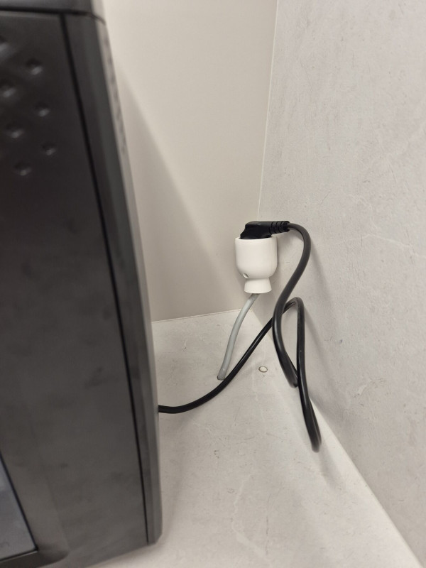

Gondolom, nem csak kis gépeket szervizelnek, hanem fixen telepített nagy gépeket is, kávéfőzőből is akad olyan. Az árképzés mondja meg, mennyire büdös a helyszíni munka.
De akkor cserélje ki a vezetéket a műhelyben, a dugvillát meg tegye rá egy villanyszerelő otthon.

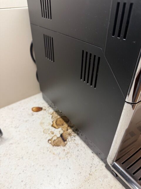

Ezt hallottam már, hogy csinál ilyet a márkaszerviz, de tényleg megcsinálják? Van valakinek ezzel tapasztalata? Fura ez mert azt gondolnám, hogy a saját munkájukat, garis problémákat alig győzik kezelni, nem hogy ilyen-olyan extra igényeket is kielégítsenek.
tibbike01
Nem rosssz elképzelés, de 0-24-ben be lenne dúgva, folyamatosan fel lenne hajtva, csak 1 konnektorra van szükségem. Melllette a falon van 3. Víz és egyéb folyékony cuccok könnyen belelöttyennek. Ez akkor jó, ha felnyitod-használod-lezárod. A kábel nem cserélhető fehérre, mert gari vesztéssel jár.

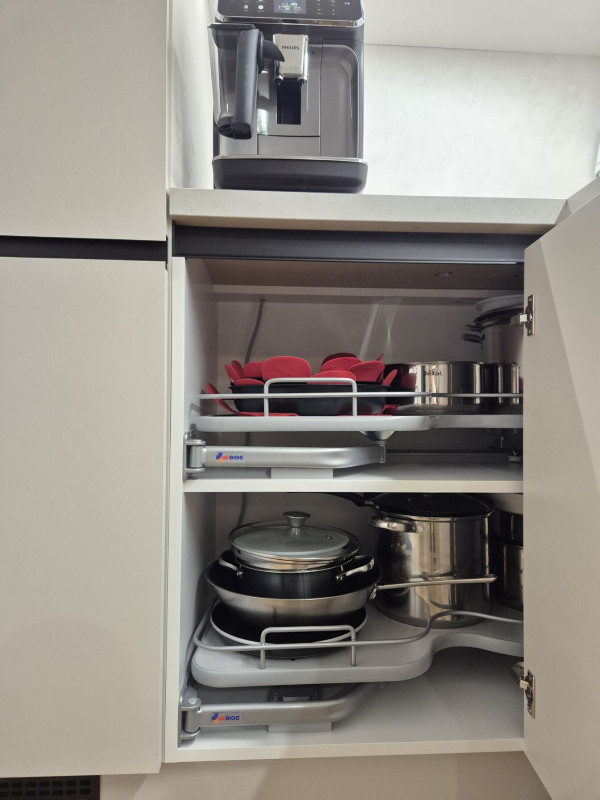

Igen a hűtő mehetett volna feljebb kb 4cm-el, úgy szépen kiadta volna, de ott nem góla profil megy tovább, hanem élbe mart fogantyú.
Had mondjak egy harmadik dolgot, amibe bele lehet kötni. A mikrót úgy kellett volna beszabni, hogy az allja leérjen síkba és úgy az ajtót megfogva is ki lehetne nyitni nem csak gombbal. A felső szekrények aljában is góla profil van.
macilaci78: a kábel befőzés nem annyira egyszerű miután leszedtem a hátulját a gépnek, vissza is csavaroztam gyorsan.

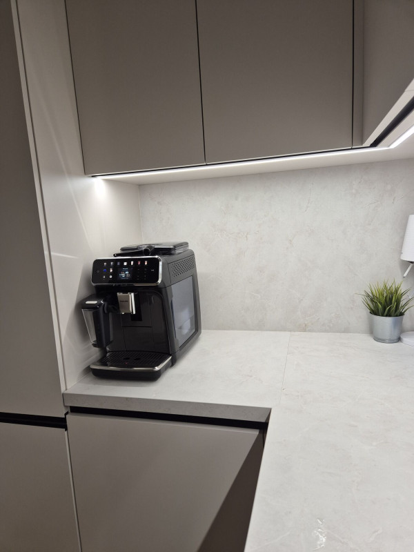

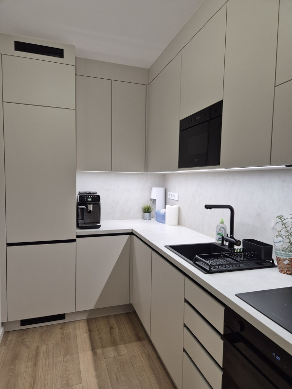

Egy ilyen süllyesztett, lenyíló cucc szerintem nem lett volna undorító, még ha nem is láthatatlan. Ha a kábelt meg úgyis piszkálod, cserélheted fehérre. Elég jól beleolvadt volna a háttérbe. Persze értem, hogy a te feltételeiddel, a te megoldásod a legjobb. És különben is, te így szállsz le a bicikliről.
A bútor elég szép, letisztult. Egy dologba tudok belekötni (most már kettőbe
): Ha a hűtőt megemelted volna 4 centivel szekrényen belül, akkor a munkalap alatti fekete csík végig futhatott volna. Mivel ilyen közel van a mellette levőhöz, én megpróbáltam volna egy magasságba hozni (ha eszembe jut). -

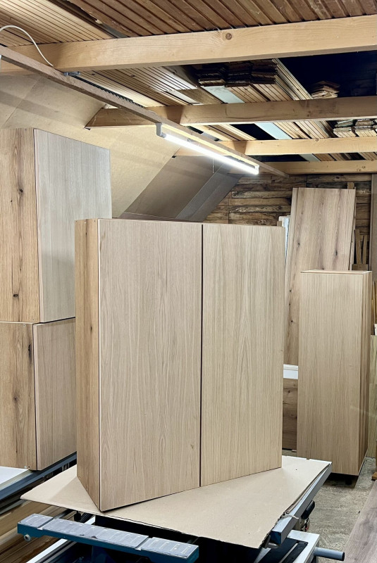

Háát, nem tudom. Valószínűleg a "láthatatlan mód" mindenkinek elkerülte a figyelmét. Egy olyan megoldás sem volt javasolva, ahol ne látszott volna a fekete tápkábel vagy ne vett volna el helyet a pultból...stb. De igázból mindegy is, nekem ez így tökéletes. Az én szememnek ez a number one (mivel nem is látszik).
Én ezt nem sorolom a gányolás témakörbe. Illetve szívesen fogadok képet a te konyhádról, megoldásaidról...stb.

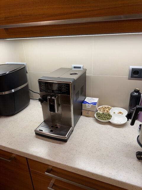

Köszi mindenkinek az ötleteket. Ilyen lett, a képeken be van dúgva-kapcsolva a kávéfőző.
Elszúrtam az első lyukat mert rosszul mértem. A korpusszal nem számoltam. Kinyomtam színazonos szilóval, holnap még a tetéjere megy egy réteg és kb semennyire nem fog látszódni. A kábel a lyukba nagyob passzentos, úgy kellett fogoval húzni-tolni.Még azt lehet, hogy megcsinálom, hogy megblankolom a kábelt a lyuktól, hogy behajtogatható legyen a gép alá és úgy még jobban hátra tudom dúgni, de így is boldog vagyok. Ha elkerülne a gép, a szódakészítő megy a helyére, vagy egy kis cserepes virág vagy lehet fúrok egy 60as lyukat...stb.
A konnektor fent, oldalt, 60-as lyuk, átvezető...stb lógó fekete tápkábel...nem tudom mennyivel lett volna szebb, mint így teljesen rejtve, de valószínüleg nem ugyanaz az ízlésünk.
*ha egyszer sok időm lesz lehet, hogy a gépből kihúzom a tápkábelt (sarukkal van csatolva) és azt fűzöm majd át, a szekrénybe lesz a lengő. Na úgy lenne a tuti.

Egyrészt olyan nincs, hogy a kábel annyira kitöltse azt a lyukat, hogy vízszigetelt legyen, ezt felejtsd el. Szilóval lehet gányolni, de mivel a kábel nem egy rögzített cucc, előbb-utóbb ki fog mozogni onnan, illetve a sziló sem örökélet, simán zsugorodik az évek alatt.
Másrészt kb 20 éve ilyen automata kávéfőzőket használok, simán maguk alá tudják engedni a vizet, amit adott esetben észre sem veszel (van benne pár túlfolyási lehetőség).
Harmadrészt az 55-60-as lyukba egy olyan szerelvényt raksz bele, ami erre van kitalálva és meg van oldva a vízszigetelés.
Negyedrészt ha nem akarod a kábelt elvágni, akkor lesz ott egy bumszli lengő dugalj, azt is eldugod a kávéfőző alá ?
Azt nem ártana tudni, hogy a pultot vajon ragasztották-e a korpuszhoz, mert ha nem, akkor legalább relatív egyszerűen ki lehet majd cserélni, ha tönkremegy. Ha viszont ragasztva van, akkor jó eséllyel a teljes alsó sor korpuszt is dobhatod ki, ha már nem lesz kellően esztétikus a lyuk a pult közepén.
A te bútorod, azt csinálsz vele, amit akarsz, de ne várj megerősítést ehhez. (legalábbis itt ne. Valaki linkelte a gányolós topicot, ott biztos jó ötletnek fogják gondolni)

tibbike01: húzd bele a kábelt úgy, hogy teljesen kitöltse a rést, megvárjuk...
Te jöttél egy szakmai tokikba szakmai véleményért, megkaptad, nem tetszik. Itt lehet, hamarabb kapsz neked tetsző választ.

En se ertem miert a pultot furja....
Amit az also szekrenybe behuzott kabelt atvihetne a felsobe, oda tehetne egy dugaljat, vagy kilogathatna 8-as lyukon egy kabelt...jah latszik fentrol lefele egy fekete/feher/tetszoleges szinu textil kabel... nem kell semmi kabel csatorna az nagyon ronda

mert majd 3 év múlva ha meghal a gép és kell egy másik ami már nem fog oda illeni vagy elférni, esetleg orvosilag eltiltanak a kávézástól vagy bármi miatt változik kávézási szokásotok, akkor lesz egy csodaszép lyukad a szép pultod közepén.
Amúgy a te konyhád, azt csinálsz vele amit szeretnél, elég sok ajánlást írtak itt a többiek hogy dönteni tudj.
Amúgy igen, lehet minket asztalosokat ez jobban zavar mint a felhasználókat ahogy liszi is írja. Tőlem ha ilyet kérne egy ügyfél biztos hogy nem csinálnám meg neki, rábíznám és megkérném hogy akkor csinálja amikor nem is látom.Egy ismerősünk konyhájában pont így volt egy lyuk a víztisztítónak ami 10 éve meghalt, de azóta nem lett kidobva a rossz gép hogy eltakarja a nyílást. Most ütöttem bele egy 8as tiplit, mivel el lett adva a ház és az új tulaj megkért rá hogy csináljunk vele valamit.

én is azon a párton vagyok, hogy nem praktikus a vizzárás bolygatása ha elkerülhető, egy esztétikus konnektort tennék a fenti szekrény aljába. -

Nekünk van hasonló helyzet, a munkalapot én sem fúrnám meg. A hűtő mögött a sarokban el lehet vezetni kábelt, az oldallapba pedig süllyesztett konnektort is bele lehet rakni megfelelő méretű lyukba, nem lóg ki annyit a másik oldalon, hogy útban lenne. Nálunk egy kenyérsütő van így bedugva egy konnektorba hasonló sarokban.

A pult ázását kockáztatod. Nem tudom, mi fér el a hűtős korpuszban a bútorlap mellett, vagy a hűtő mögött, de inkább a függőleges lapot fúrdmeg. Tehetsz rá akár kábelátvezetőt is, a pult alatt meg visszajössz a dugvillával és bedugod az aljzatba. Így a géped is megmarad gyári állapotában, a pult sem fog emiatt felázni, a gépet is oda tolod, ahova akarod.
Vagy szétszeded a gépet és a kábelt lekötöd róla, úgy fűzöd át. Gondolom, nincs plombálva. -

Köszi mindenkinek!
Igen bal oldalt hűtő van. A beépíthető dugalj sok helyet foglal és a kávé főző non-stop be lesz dugva. Ha nem lenne garancia levágnám a dugvillát a kávé főzőről és azt vezetném be a lyukon, majd rá a szerelhető villa és kész. Alul egyébként meg lett csapolva a hűtős konnektor és alulról be lett vezetve egy kábel, pont erre az esetre, de nem nagyon tudtam még eldönteni, hogy mi hol lesz, most viszont már fix, hogy a kávé főző itt marad ezen a helyen.Én nem látom annyira triviálisnak a dolgot, mivel semmi nem fog látszani belőle. A kávéfőző el fogja takarni teljesen. Ha mégis elkerülne a kávéfőző, akkor telenyomom színazonos szilóval a lyukat a tetekét elhúzom és kész. Persze látszani fog, de nem egy lyuk lesz ott.

A beépíthető dugaljjal az a baj, hogy addig nyitva van, amíg a kávéfőző be van dugva. Akkor is, amikor fellököd a vizes kancsót... Akkor már inkább a dugvillát vágnám le és a pult alatt tennék fel csatlakozót, vagy OBO dobozban wago. Vagy szétnéznék szaküzletben valami felületre szerelhető vízmentes csatlakozó ügyében, ami bír 10A-t. Lesz ilyen vakfedéllel is.
Amit magamnak csináltam meg: felső szekrény aljára tettem fel külső szerelésű dugaljat, a vezetlket pedig a fal és a szekrény háta között vezettem le. 2 db 3-as és 1-1 db 2-es és 1-es dugaljat raktam így fel. A szekrény előtt állva semmi sem látszott, az asztalnál ülve sem volt rosszabb látvány, mint a szokványos fali aljzatok.
Ahogy látom, nálad már minden a gondos előrelátás okán ki van szilózva, a vezetéket viheted a szekrényen belül is, vagy ha bal oldalt hűtő van, oldalról is.
