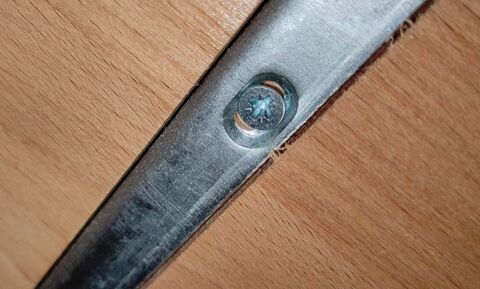

Bocsánat, a ragasztást félreértettem, azt hittem, hogy a keresztmerevítőt ragasztottad. Ezzel együtt, akár "letámadásnak" érzed, akár nem, amire felhívtam a figyelmedet, az valós probléma, neked is feltűnt a dolog, én csak tudatosítani szerettem volna...
A dolog kritikussága teljes mértékben attól fog függni, hogy ahol laksz, ott mekkora a páraingadozás. Ha jól zárnak az ablakok, akkor nem kell tartani a vészesen alacsony páratartalomtól, de ha eleve száraz a lakás, régiek a nyílászárók és megy a fűtés rendesen, akkor télen a párát úgy kirántja mindenből, hogy csak na. Érdemes venni egy hygrometert, és követni az évszakonkénti változást.
És ugye ott a problematikája annak, ha eleve nedvesebb a feldolgozott fa a kelleténél.
Lefotóztam az ikeás asztallapot alulról, látszik, hogy a sínben a "furat" egy olyan ovális forma, ami engedi mozogni a fát.

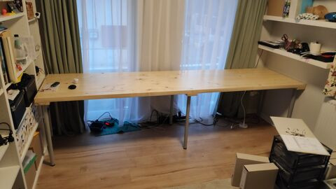

Persze, hogy értem azt, hogy ez egy hobbi fórum. Ezért írtam azt, hogy valami baj van akkor ha letámadásnak veszel egy hozzászólást. Az hogy nem olvastál még a fa mozgásáról az sajnos nem a fórumok hibája sok esetben. Jó a kérdésed. elmesélem a saját történetem. Lakásfelújítás--ajtó ablak festés-- régi festék fáig le---kromofág, égetés---kb 1hónap előkészítés ,csiszolás stb--- majd jött a festés alapozás 3 réteg, glettelés stb a 80 éves ajtók nem száradtak már tovább hanem a nyári hőmérséklet , páratartalom mellett felvettek nedvességet és télen kiadták a fűtés hatására-- a gyönyörű festésem a filungok mentén megrepedeztek kb 0.5- 1 mm-t. Szerintem fenyő esetében mindig lesznek változások. Ha rövidebbre méretezed a 3 db deszkádat talán szebb is lenne és nem vetted volna észre a fa mozgását, ami sajnos mindig mozogni fog ,hiába szárítod. Még a tél is befolyásolja, arról nem beszélve, hogy épületen belül sem mindegy, hova és mennyi időnként helyezel át egy deszka bútort. Van nekem egy elég régi( cca 100 éves vagy több ) pianínóm és bizony a fűtési szezon elmúltával mindig másként szól aztán valahogy helyrejön. Ennyit tudok neked segíteni száradás és klíma ügyben.
csudri
generatoros
#56576
Érted, ez egy hobbi fórum. Mielőtt nekilattam a dolognak megnéztem vagy 20 tablasitast a youtube-on, köztük asztalt is. Soha, senki egy hangot nem mondott arról, hogy igy meg úgy fog még mozogni a fa.
Mennyit kell szaritani a fát hogy merettarto legyen? Vagy tök mindegy, ha mas páratartalom lesz, akkor mozdul?
Azért kérdezem, mert igy hogy a fenebe fogok tudni megcsinalni valamit, ahol számít majd az a fél-1 mm?
Soká
csudri
#56571

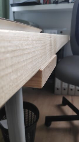

Nem akarlak ijesztgetni, minden a nálatok uralkodó páraviszonyoktól függ, de annyit mondhatok, hogy elég szakszerűtlenül oldottad meg a feladatot.
Abból indulj ki, hogy egy fadarab hosszirányban gyakorlatilag elhanyagolható méretben változik. keresztirányban viszont képes dagadni/összeszáradni mondjuk 10cm-ként fél mm-t. Ami azt jelenti, hogy ha 60cm széles az asztalod, akkor akár 3-4mm-t is képes változni. Ebben akadályozza az asztallapodat a keresztben alá ragasztott és csavarozott 3db merevítő.
Szerinted mi lesz ezzel a 3mm-rel? Ne lepődj meg ha ezek repedések formájában jelentkeznek.
érdemes megnézni, hogy miként is szokták ezeket a keresztmerevítéseket rögzíteni. Nem teliberagasztással... -

Ezt hívák úgy, hogy "a fa holtában is él"
Az alsó összekötő-merevítést vágd rövidebbre. Igen, ennyit simán mozoghat a fa széltében. Az asztallap az a szálirányhoz képest merőlegesen (azaz széltében) zsugorodott, nem az alsó merevítő nyúlt meg, hosszában nem nagyon szokott a fa változni.Nem a hőmérséklet(különbség) az első körös ludas, hanem a páratartalom- ÉS a hőmérséklet-különbség együtt - ha jól tudom.

Van egy kis gondom az asztallal, amit csinaltam:
Maga az asztallap a legalapabb fenyő, a racsavarozott deszka borovi. Anno a garázsban szépen osszecsiszoltam, lakkoztam, múlt szombaton került be a hideg garázsból. Azóta egyre rondabb a lábakat tartó deszkák rész, mindkét oldalra kinyulik a deszka. Ennyire máshogy viselkedik a kétféle fa 11 illetve 23 fokon? Vagy mi ez?
