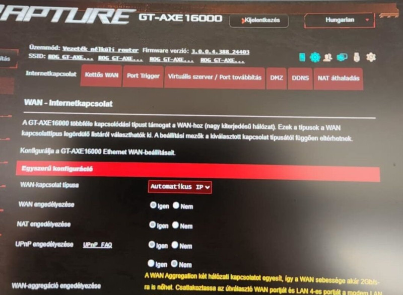

Csináltam már jó pár routert ismerősnek és itthon is, eddig nem fogtak ki rajtam. Sajnos ezzel a régebbi Asus firmware-ben (3.0.0.4 alapú) még nem WAN rész alatt van a VLAN tagelés, hanem a LAN->IPTV rész alatt amit fentebb képen is csatoltak már. Találtam még egy német hasonló szolgáltatóhoz beállítást ott is ennyit csinál lényegében: [link] . A videóban is kiválasztja, hogy milyen WAN kapcsolat van majd megadja, hogy PPPoE és beírja a jelszót. Utána beállítja a wifit meg ami kell még neki és szolgáltató független. Ezután jön 10:30 körül az a rész, hogy neki sincs internet még. Utána belemegy az IPTV részbe, beállítja a 7-es VLAN id-t és újaindult a router. Majd megy neki a net.

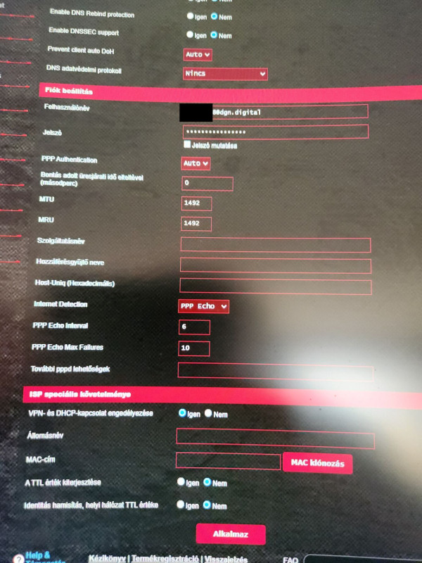

Ezeket a képeket küldte, sajna jobbat nem kaptam, de lényeg látszódik. Ezt átkapcsoltuk PPPoE kapcsolata, minden más érintetlen. Dual WAN az off és WAN primary portnak a 2,5Gbps port van kiválasztva. (kép nincs róla pluszba)
Majd itt megadtuk a user nevet és jelszót:Így ezzel nem volt sajna jó és megpróbáltunk most már több VLAN id-t is nem csak a 7-est. De a fő gond, hogy az ONT-PC összekötve se tud csatlakozni valamiért, pedig Windowsban mindent beállítunk hozzá. Itthon nekem Telekom van és egy régebbi TP-Link router, ott simán megadom a jelszót és nevet és megy is a net, semmi egyéb nem kellett. De régen Digis netet állítva se volt gondom eddig.
ui.: Sajnos FritzBox-ból nem tudok képet küldeni, azt nem kaptam most, csak videó chaten néztem élőben, de ott nem volt semmi ilyen speciális beállítás, csak a szolgáltató és felhasználónév + jelszó.

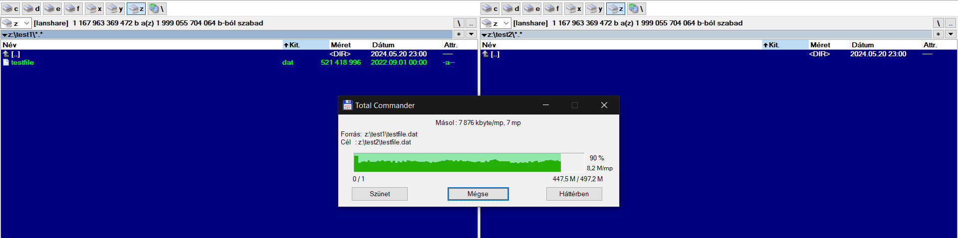

Telekom, de nem optika, stabilan jött 37MB/s sebességgel. Én nem torrentezek folyamatosan, talán 1-2 fájl 2-3 hónap alatt!!! Ez most tűnt fel, annyi változott a legutóbbi, még normális letöltéshez képest, hogy a routerre csatlakoztatott HDD lett a letöltési hely. Először erre gyanakodtam, de amikor a gépet adtam meg, akkor is ugyanez lett a helyzet, szóval teljesen tanácstalan vagyok... -

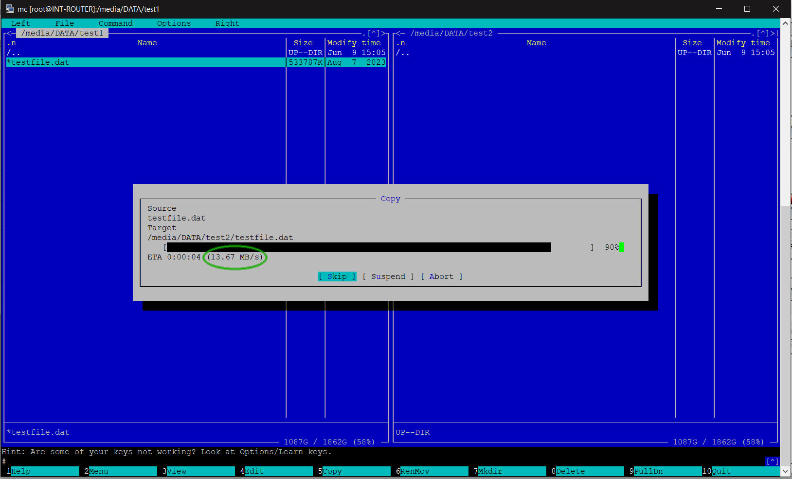

belashx #22971 üzenetére
Ez így van, nálam HDD-n belüli, egyik mappából a másikba másoláskor is stabilan tartja a 13,5MB/sec sebességet midnight commander-el, ami azért vállalható. Persze nem TB-ok mozgatására, de néhány 10GB nem gond. De szerintem nála nincs entware, ezért nem is említettem. Ugyanez Windows 10 + TC párossal nagyságrendileg a fele, 8MB/sec körül van.

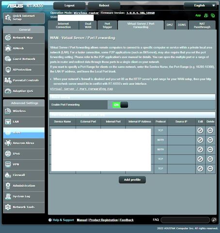

Nekem sem működik normálisan. AX58U. Jó ideje nem tudom kintről elérni a routert pedig minden zöld. Ha belépek a router webes felületére és ott matatok a DDNS körül, akkor megjavul de másnap már nem jó. Digi a szolgáltató, NAT kikapcsolva. Semmit nem állítottam át, de jó ideje használhatatlan.
belashx
belashx #22943 üzenetére
No, közben eltávolítottam a telefonos app segítségével a ddns nevet, majd ismét hozzáadva megjavult.
Köszi srácok!
Ha van tipp, mitől lehetett, azt megköszönöm. Legfrisebb Merlin lenne a ludas?
Az mitől van, hogy az https://iplookup.asus.com/nslookup.php
-nál nem a valós IP-címem van? Pedig most tutira működik a DDNS. -

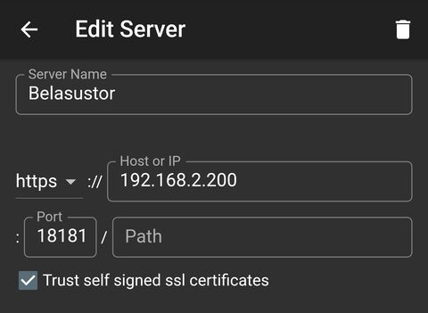

belashx #16758 üzenetére
Nálam NASon megy, így a portban(18181) nem vagyok biztos, de így néz ki:
https://192.168.2.200:18181
Nálad nyilván a router ip-címe kell.
Az sem mindegy, hogy http vagy https, mert más porton keresztül megy a kommunikáció.
A lényeg: ugyanazt a címet írd be, ahogy böngészőn keresztül éred el.
Sebesség nálam nagyobb(30-80MB/s) az erősebb hardver miatt. Ha épp ezerrel megy a letöltés, akkor nálam is alig reagál a felülete.
Ja, a path-hoz semmi nincs beírva. :)
