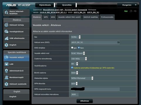

Mint fentebb már írtam (#6290) kipróbáltam 100-on is. Ott egy fokkal jobb volt a jelerősség.
Viszont még mindíg van szomszéd akinek jobb. Illetve az átvitel is ~200Mbit/s. Mikrotik hozza a 265Mbit/s sebességet 64(58) csatornán. Azt át sem lehet a 100-ra tenni. 143 környékét engedi még. -

MaCS_70 100-ra volt állítva, telefon csatlakozás után kb. 5-10 perccel eltolta. Ráadásul a routerben nem is változik a frekvencia, maradt a 100 kijelzése, miközben már valahol az 50-es tartományban volt. Most automatán van, mégsem mászik el. -

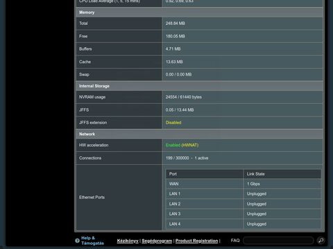

A HWNAT-ról már szó volt, hogy azt nem tudom hol kell keresni a Router beállításaiban, én konkrétan ilyet nem találtam. A QoS ki van kapcsolva.

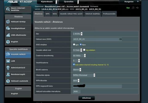

Nagyon sok az olyan, főleg ami USA-ban vagy arra a piacra készül, a 12-13 csatornák mindig is kétségesek voltak működés szempontjából, bőven elég ha az aktív 25-30-ból 2 ami csak a 2,4GHz-es sávot ismeri (nyomtató, okoskonnektor) de nem látja a 12-13-as csatornákat. Nem hobbiból írjuk, hogy az 1-11 közötti csatornák az általánosan ls biztosan jó megoldás.
"fix csatornát állítasz be 1-13 között"
Inkább 1-11 közt, mert ugye vannak eszközök amik csak a global szabványokat támogatják, ami mindenhol működik, már pedig a 12-13 csatornák nem ilyenek, és talán pont ezért nem látja náluk is egy-egy eszköz, mert a kettő közül valamelyikre állt rá AUTO módban.

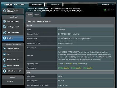

Annyi különbség mindenképp van Padavan és a gyári szoftver közt, hogy előbbin tudsz régiót állítani, miáltal állítólag növelhető a WiFi teljesítmény, utóbbi meg automatikusan állítja be ezt. Bár én ezt nem tudom, mert kezdettől fogva elégedett voltam vele MiR3G-n és az ASUS-on is, úgyhogy nem tesztelgettem ezt. Átállítottam debug módba, és azóta is úgy van.
Jelenleg épp fejlesztik a Padavan-t folyamatosan, új fw image pedig akkor van, ha valaki fordít. Ez lehet akár minden nap is, de nyilvánvalóan ez felesleges lenne. A Padavan topikban rendre vannak közzé téve újabb összeállítások, az összefoglalóban vannak linkek hozzá.

Általam ismert buildek ac65p/85p-re:
Version 3.0.0.4.382.51199 2018/10/31
Version 3.0.0.4.382.51334 2018/12/14
Version 3.0.0.4.382.51599 2019/04/17Abban igazad van, hogy fél év alatt három is, azóta pedig mintha elvágták volna.
Az ac85p support oldalán egyébként most is letölthető az 51334-es build.

Amúgy ennek a 100-as csatinak mi értelme van? Nálam az AC65P 7 napja a 36-os csatin áll, mivel kézzel oda állítottam, és telefonon átjön a 600 Mbit. Mi történik a 100-ason?
