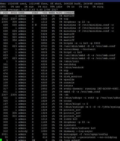

Pár nappal ez előtt, a telekom szokás szerint sms-ben küldött, hogy hálózat korszerűsítést végeznek. (persze utána semmi sem megy úgy, mint előtte) Észre vettem, hogy amit eddig elértem kívülről, már nem érek el. Rámentem a "csodás" sagemcom v2-re és teljesen más felület fogadott. Beállításaim megmaradtak, (jelszó stb.) azért kapott egy resetet. Újra beállítottam mindent, úgy vettem észre, hogy a dmz csak félig működik, nagyon sok portot a sagecomon is meg kellett adnom. (van ami működik simán) Na mindegy, de ami érdekes, hogy az asus logjában semmi nem utal arra, hogy most annyira be szeretnének jönni.
vargalex
Forwardoltad a 22-es portot az OMV-re? Vagy az Asuson aktív az uPnP, így az OMV nyitott magának, ugyanakkor a korábbi routereken nem volt bekapcsolva az uPnP.
A 22-es port egyébként az SSH (látom ez közben a logból is kiderült), azt semmiképpen nem érdemes azon nyitni, azonnal próbálkozni fognak. -

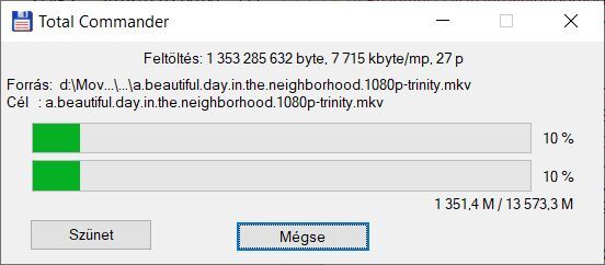

USB háttértár sebességteszt, ASUS RT-AC57U routerrel és Padavan firmware-el Fontos megemlíteni, hogy a tesztben lévő RT-AC57U routerben ugyanaz a MediaTek SoC van, mint az RT-AC65P-ben, viszont csak USB 2.0 port van rajta.
És még egy jóval régebbi, RT-N66U-val készült teszt, csak az összehasonlítás végett. Routerre kötött USB / HDD sebességteszt Jól látszik, hogy bár ez egy tizenéves router jóval gyengébb hardverrel, az 1-8MB/sec-et még ez is túlteljesítette.

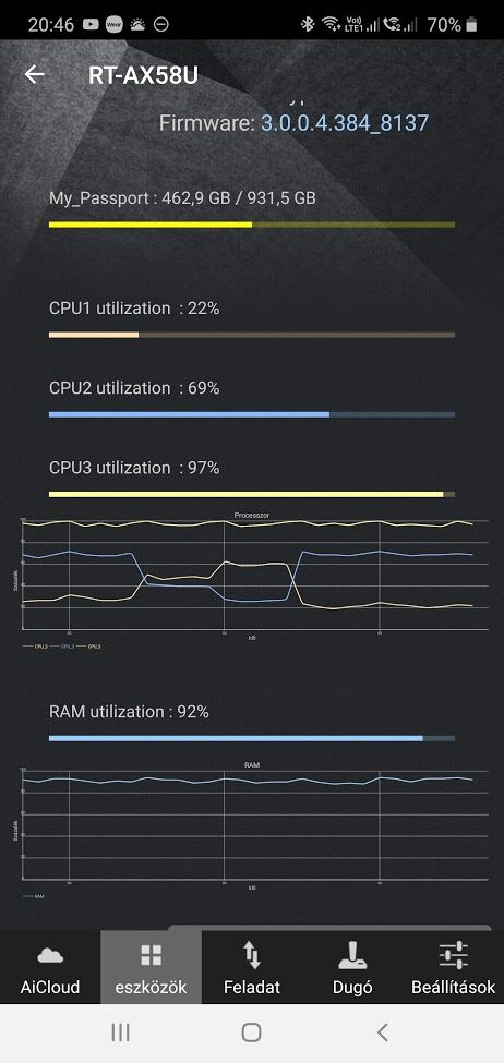

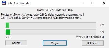

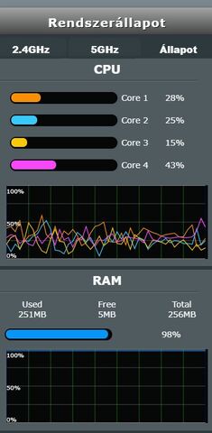

Úgy néz ki, hogy megvan a hiba forrása
Ismét reseteltem, visszaállítottam az előzőleg mentett beállításokat, teljesen normális volt a load. A telefonomon fent volt az asus app, de nem léptem be vele, illetve most már töröltem is. Láss csodát minden rendben. Ami durva, hogy usb-re másoláskor cpu az egekben a ram 98%-on és akadozik.
másolás végeztével a ram marad 98%-on a load szépen visszamegy. Olvasásnál kicsit megugrik a load, de ott is visszaáll normálisan, a ram meg visszaeset 35%-ra.Na ennyi....

Úgy néz ki, hogy a KingstonDTSE9G2 3.0 64GB, nem szereti (NTFS vagy exfat lehetett formázni, de az exfat-tal fel sem ismerte.). Intenso 32GB 30MBps is írt. fat 32-es. Később kapna ssd-t, de csak ha kipróbálom előtte vele. Ez a wifi eléggé bánt, azt hittem jobb mint a C5 vagy tp-link 3600. Még a 1043ND-t se éri el nálam.
