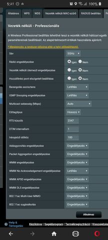

pinnacle
Nem tudom mitől van ez a gond. Lehet valami hibás sorozatot kaptunk páran, ahol az újabb firmwarekkel max 50Mbps a letöltési sebesség. Windowsban vagy valami alkalmazással nem lehet megnézni mi a wifi maximális letöltési sebessége? Lehet a Windowsban van valami elállítva?
woodworm neked mit ír ki Max Rate-nek? WiFiAnalyzer-rel valamivel jobb. Még mindig van az a hiba, hogyha a Samsung J5 2017 telefonom csatlakozik a routerre, akkor kidobja a 100-as csatornáról, amin a legjobb a lefedettség. Az egész lakásban szinte annyi, amennyi a router mellett.
pinnacle
Semmit nem változtattál a gyári beállításon a szokásost kivéve? Én még a WPS gomb LED kikapcsolás, Port továbbítás, UPnP kikacsolást állítottam, illetve az SSH kellhet Androidos boxhoz. Viszont ezek nincsenek hatással a wifire. Megnéztem laptopról is, ugyanaz, olyan mintha a letöltés maximálva lenne 50Mbps-re. Egyébként ilyet lehet roueren beállítani hasonlóan a torrent klienshez? Tényleg úgy néz ki, mintha valami ilyen lenne. Megkérdezem majd a router hiba topikban is.
gdarvas lehet mi valami egyedi hibás routert kaptunk, vagy valahogy a firmware települt hibásan, "letöltéskorlátozva". Fura, hogy senki másnak nincs ilyen hibája. Lehet kifogtunk valami hibás sorozatot. Neked mi a szériaszámod? Nekem K3IOHX000125, HW Ver:01.
