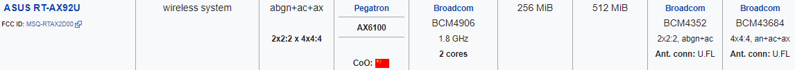

Nem értek valamit az AX82U vs AX92U összehasonlításban
AX82U
AX92U
Namost mind a kettőre 2x2:2 x 4x4:4 van megadva
82U-ban
BCM6750 1.5 GHz 3 cores proci
92U-ban
BCM4906 1.8 GHz 2 cores prociBCM6750 frissebb fejlesztésű Cortex A7 ARM
3magos 1,5GHz 2x2:2 abgn+ac+ax AX1200 DB 2.4/5GHz, MU-MIMO, 1024QAM
BCM4906 régebbi Cortex A53 28nm-en gyártva
2magos 1,8GHz, nincs benne wifi vezérlő csak maga a proci és kész
92U-ban wifi 1 chip BCM4352 abgn+ac 2x2:2 AC867 256-QAMTehát a 82U alap procija tudja a 2antennás 2x2 MU-MIMO AX1200 wifit míg a 92U wifi1 chip-je csak abgn+ac 2antennásat itt már előnyben van a 82U ha jól látom plusz egy AX vezérlővel
Mindkettőben a 2. wifi vezérlő
BCM43684
abgn+ac+ax 4x4:4 (4.8Gbps) Wi-Fi 6E, MU-MIMO, HE160, 1024QAM
Szóval ebben meg totál egyeznek
Így ha jól értem a 82U-ban van lehetőség dupla AC és dupla AX-re amiből az AC és AX1 két antennás, míg az AC és AX2 4antennás vezérlőn lóg
92U viszont csak egy AX-et tud mivel az első wifi vezérlő AC max
4külső antenna van mindkettőn tehát ez is stimmelAzt nem értem a 92U miért jobb vétel akkor a 82U-val szemben?

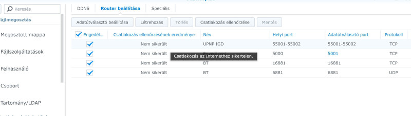

Zsmester89
#8541
Mondjuk a Synology NAS -ban? Egyébként az 'Adatútválasztó beállítása' opciót használtad a NAS -on? Lehet, hogy ott be van állítva de nem került áttöltésre a routerre és a miatt nem látod ott a NAS -on beállított dolgokat.
Az alábbi menüben (az alábbi képet pont a Synology NAS topikból loptam - tegnap posztolta valaki) vagy kiveszed a pipát avagy akár törlöd a sorát és máris nem fog nyavajogni ...
A routeren nézegetnéd a szabályokat, akkor azokat a szabályokat érdemes e szempontból nézegetni, melyek a NAS IP -jére továbbítással kapcsolatosak és a routerem történetesen külön oszlopban jelzi, hogy mely port-átirányítás került UPnP kliens által létrehozva és melyek nem ...
Zsmester89
#8541
A Rendszernapló/Port továbbítás menüpont alatt keresed.
Ne használd a UPnP-t!!! Normál port forward-ot állítsál be amihez kell!!! -
Zsmester89
Érdeklődnék, hogy a synology nasom által generált portnyitásokat hol tudnám megnézni/törölni?
Egy AC-65p-re osztja ki upnp-vel, de a virtuális szervernél és a port triggernél (igazából sehol) nem találom őket. - Ellenben ha én kiosztom a portot (port továbbítás menüpontban), akkor a nas rögtön hisztizik, hogy már használatban van.
Köszönöm a segítséget. -
