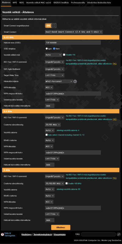

Amúgy tényleg, a fritzbox tényleg csak 80mhz, Ax56u az nem tudja a 160at?

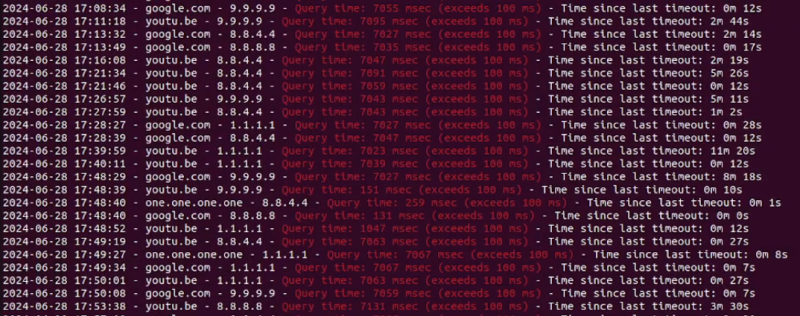

Elejét vettem a problémáknak és egy kölcsön Mikrotik Hex S-t tesztelek. Egyből megszűnt minden DNS gondom és az összes oldal sokkal sokkal gyorsabban jön be
Többek közt a query RTT 5-6 ms-ről lement 3-4ms-re. Most elgondolkoztam a nagytesón is, valami Unifi AP-val és akkor legalább 10 évig nem kell hozzányúlni

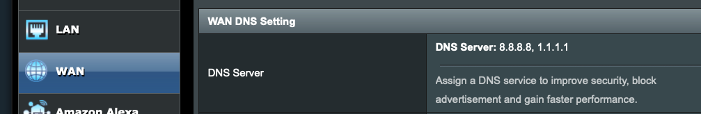

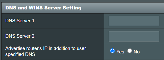

"- Routerben csak a WAN-nak allítottál DNS szervert, vagy a LAN-hoz is (vagy csak utóbbihoz)?"
Jó, hogy ezt felvetetted,mert már régóta piszkálja a csőrömet -- úgyhogy megkérdezem:
Mit is jelent, illetve mi a különbség a WAN és a LAN-oldali DNS-beállítás között?
Köszönettel: MaCS

1. Csak WAN oldalon állítottam be a DNS szervereket, LAN felől egyedül a router IP-t hirdeti:
2. Köszi a tippet, kliensen még nem próbáltam beégetni DNS-t, de megnézem és visszajelzek

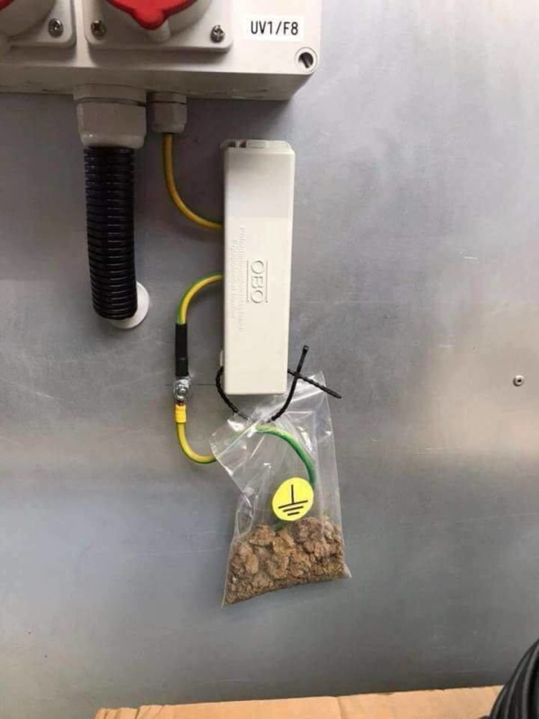

Az ilyen szintű elektronikáról sajnos lemaradtam. Az a bizonyos paraszti eszem mondatja azt, hogy valahol be kell jutniuk a tüskéknek, kisüléseknek, bármi is legyen a forrásuk.
Az Ethernet-portok trafóit nem tudom, hogy mire méretezték, sőt, abban sem vagyok biztos, hogy az ESD jellegű jelenségek elleni védelem a céljuk -- szerintem sokkal inkább a hálózati zavarok kiszűrése.
A túlfeszültségvédelem pedig gyakran önfeláldozó üzemmódban működik, tehát egy védelmi esemény után jöhet a csere. Ami egy olcsó router portjainál ugye minimum kérdéses...
Amiben viszont relatíve biztos vagyok az az, hogy ezek a háztáji eszközök üzemszerűen nem találkoznak a "földdel". Gyakran még a külső, ohmikusan leválasztott tápegységük sem földelt, nemhogy az onnan bejövő egyenfeszültség (bár kapcsolóüzemű tápoknál vannak kétségeim).
A portok viszont nem lehetnek földeltek. Az UTP ugye eleve olyan jószák, amely szálai papíron mindkét végükön egy leválasztó trafófa vezetnek -- a házi eszközök viszont sem shield sem foil szintjén nem tartalmaznak földcsatlakozást. (Bár tudom, hogy élő vélemény, hogy használjunk S/F kábeleket és csatlakoztassuk őket a házi védőföldhöz (vagy hagyjuk lógva), de ez egy teljesen már agybaj.)

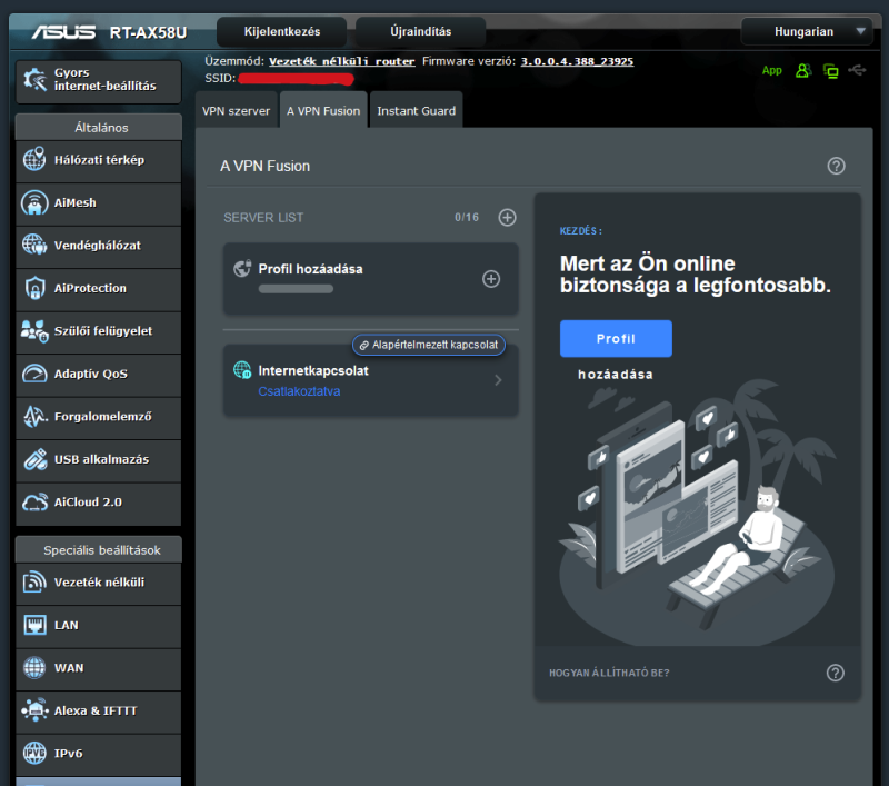

tobias40
Nagy vagy mester,ez volt a megoldás!
Kitöröltem onnan mindet és majd egyesével beteszem alá amit szeretnék vpn mögé tenni.
Jól gondolom hogy így hogy a routerbe van betéve egy proton user,akkor még az 5-ből 4-et feltudok használni telóra vagy laptopra?
Másképp nem nagyon lehet mert a router mögött simán 10-15 eszköz is lesz és az bőven kilőné a lehetséges eszközök számát....Még vmi.
WG-vel sikerül a kapcsolat de openvpn-el nem,hiába csinálom meg a file-t udp-n és tcp-n,kiírja hogy kapcsolódás de nem kapcsolódik több perc után sem.
WG-nél megvan a kapcsolta 4-5 mp alatt.
Mi lehet a gondja?

tobias40
Beállítottam mindent elvileg de a WG vpn ha be van kapcsolva akkor alapértelmezetten van ott 9 eszközöm amit nem tudok kivenni ebből a sorból mert inaktív a gomb.
Természetesen kikapcsolt WG alatt akarnám ezt módosítani mert bekapcsolt vpn-nél nem is enged semmit állítani csak ha bontom a vpn-t,akkor lehet állítani a profilt.Mit csinálok rosszul?
Egyébbként minden ok,sebesség is nagyon jó de a NAS-t kivenném a vpn alól mert nem akarom hogy visszavegye a sebességét... -
tobias40
Letöltöttem a file-t WG-re és az Openvpn-re is.
Ha a torrentet nem teszem be vpn alá akkor érdemes olyan servert választani ami "TOR" jelzéssel van?
Ezt pontosan nem tudom mit takar...
Van olyan server is ami P2P meg TOR is gondolom ezek a sebesség kárára vannak,nem?
WG file-t betöltöm és utána állítom majd be a kivételeket amiket nem akarok vpn alá tenni,ip vagy programnév alapján?Bocs a sok kérdés miatt de sosem csináltam ilyet..

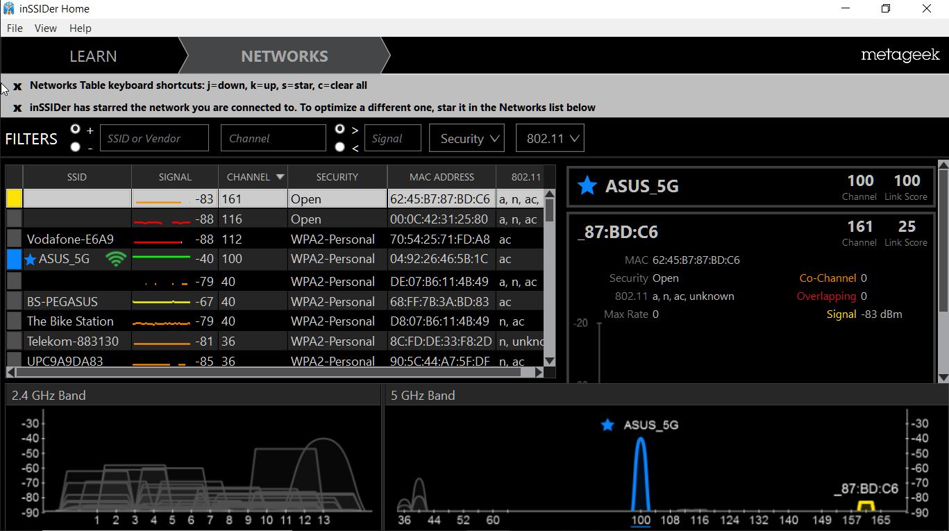

Volt akkoriban kontrollerem (annak is van MAC címe, titkosítása?), de még mindig van 161-es csatornán router. Az alatta lévővel folyamatosan változtatják a titkosítást.
Természetesen nincs AP isolation bekapcsolva, egymást el is érik a kliensek a subneten belül. Csak a global routing táblát nem látják, mintha nem lenne összeroute-olva a két subnet. Nem tudom, lehet hogy statikus routingokkal manuálisan meg lehetne hekkelni, de nem fogok ezzel szórakozni.

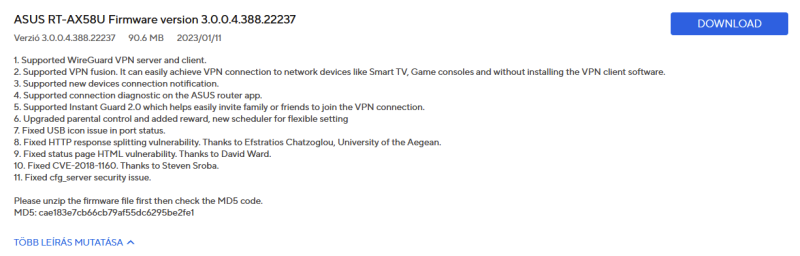

"tapasztalataim vannak a 388.2-vel, főleg mert javítottak a bugot (ami a 388.1-ben benne volt), hogy wireguard vpn használata esetén lassul az adatátvitel LAN-on."
Én ilyen bugot nem tapasztaltam és nem tapasztalok a még 388.1-et futtató eszközön, LAN-on a wifi és az Ethernet sebessége sem függ nálam a Wireguardtól.
Amit lelassított a WG, az a WAN. De ez sem bug. A release note tartalmazta, hogy kompatibilitási okok miatt a WG és a HW NAT nem megy együtt. Ezt a 388.2- nél már nem irják és nem is tapasztalom.

Milyen FW-en megy egyszerre a Wireguard és a HWNAT? Mert maga Merlin írta, hogy a jelenleg legfrissebb, 388-as FW-ben kompatibilitási okok miatt a Wireguard használata esetén a HWNAT kikapcsol.
"Note that enabling WireGuard will disable hardware NAT acceleration due to compatibility reasons."

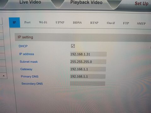

Ilyen kamerám van, ez megy csak wifiről, ennél változik meg mindig az IP cím.
Mint írtam, ez messze van a routertől (Asus AC68U), ezért jelerősítőre (Asus RP-N12) csatlakozik, de annak a menüjében sincs IP fixálási lehetőség.Media-Tech MT4052 HD kültéri vezeték nélküli biztonsági IP kamera
Az app pedig ez: SecureCam
