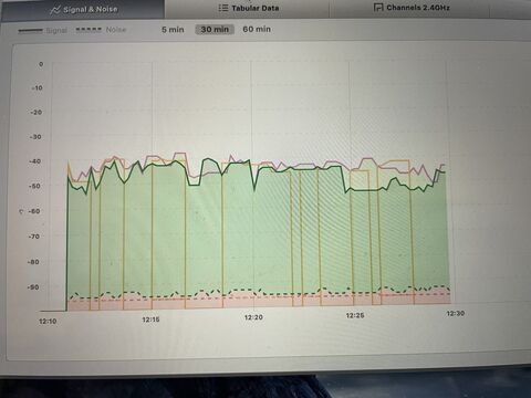

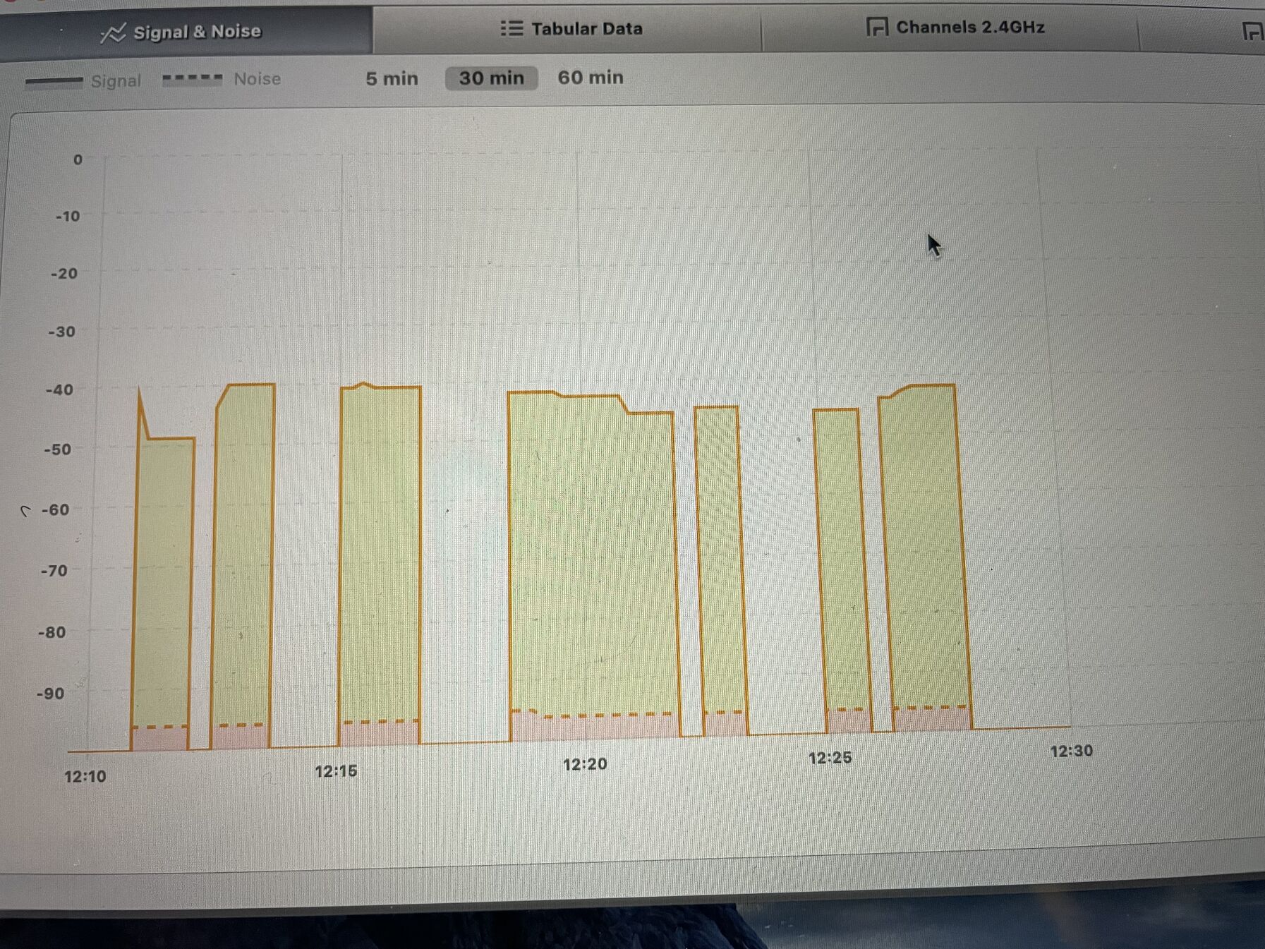

Andras6800
Andras6800 #12838 üzenetére
Közben megtettem azt, amivel kezdeni kellett volna.
Megnéztem a hálózatot, és azt kell mondjam, csak az AX92U-van van a baj.
3 ASUS eszközöm van.
AX92U - fő router
AX58U - node
RP-AC55 - node (wired)mindhárom eszköznél stabilak a jelek ha elég közel vagyok hozzá. Repeaternél nincs Guest de az 5 GHZ és a 2,4 is stabil. Viszont AX92U-nál a Guest kihagyogat már úgy is, ha mellette ülök.
Íme az AX92U által sugárzott 3 SSID
És csak a 2,4 GHz Guest network:
Ez mitől lehet szerintetek? Ez magyarázhatja, hogy leszakad folyton az Inverter?

Andras6800 #12803 üzenetére
Azóta is elketyeg az inverter a guest hálózaton.
1-2 érdekesség történt azóta.
Nekem eddig be volt állítva, hogy minden vasárnap hajnalban legyen egy Router restart. Eddig nem is volt gond, illetve csak 1x még úgy 3 hete amikor frissített is a router FW-t.Na most hétfőig fel sem tűnt semmi, csak hogy kicsit lassú a net. Aztán délután leesett: a node-ok nem elérhetőek. Router WebUI-ból indított restartja megoldotta a helyzetet... a hálózat visszaállt.
Amúgy mi a vélekedés? Érdemes időnként router restartot nyomatni?
Az inverter persze megint kezdte a mókát.. Ledobálta a hálózat, így tegnap este azt is újraindítottam. Azóta fent van a hálózaton. De ha már ott jártam néztem telefonnal guest network jelerősséget.. Mondanom sem kell, maxos. Az a helyzet, hogy az AX92U és a Solaredge nagyon nem szereti egymást. Egyszerűen nem értem.
